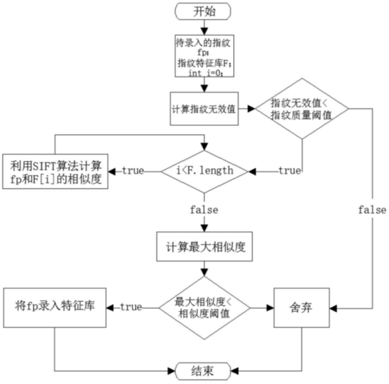

该专利中发明的基于SIFT算法的伪拼接小尺寸指纹识别算法包括指纹录入阶段中构造指纹特征数据库的指纹拼接算法以及对于指纹图像质量进行评估的指纹质量评估算法,如上图,为指纹录入方法的流程示意图,待录入的指纹为fp,指纹特征库为F1,首先,系统会计算待录入指纹的无效值。
倘若指纹无效值超过阈值,则判定该指纹不符合要求,直接舍弃。而倘若指纹有效,则会进一步利用SIFT算法计算指纹fp与指纹特征库F1的相似度,如果最大相似度小于相似度阈值,则判断该指纹有效,将指纹fp录入到数据库中。
其实,这个过程就像我们平时使用智能设备时要求我们录入指纹时的过程,通常需要反复调整手指的位置,以收集到满足要求的指纹图案。而该方案则会采集不止一张指纹图像,因此该专利中用“伪拼接”描述这种方案,用于身份验证时进行比对,而设置相似度阈值,就是为了将同一用户的指纹进行归类,以完成用户的指纹录入工作。
