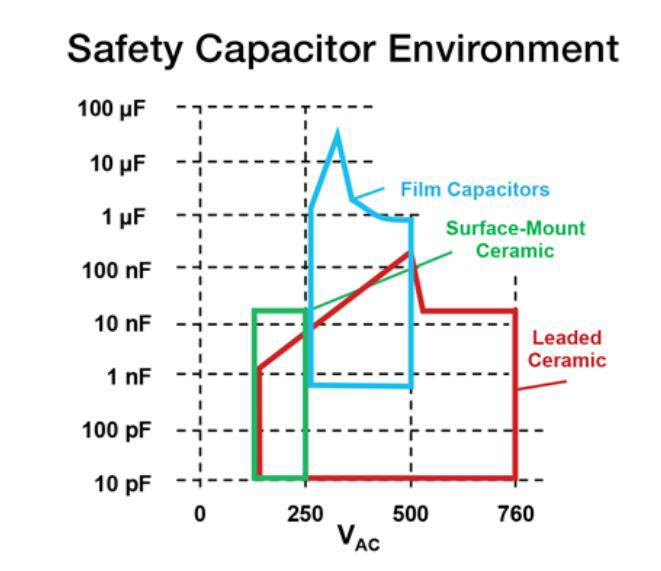

用于EV / HEV充电设备的电容器类型取决于电路、预期电压脉冲,以及施加在安规电容器两端的交流电压。图2显示各种安规电容器解决方案应用领域容值和耐压的关系。
image.png?imageView2/2/w/550
图2: 薄膜电容器、多层电容器与片式陶瓷电容器容值和耐压的关系 (图片来源:Vishay Intertechnology)
汽车级薄膜电容器、片式陶瓷电容器和多层电容器甚至超过汽车工业的要求。工作原理如下。

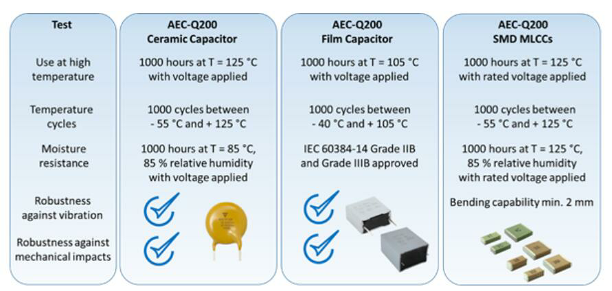

汽车电子委员会 (AEC) 定义并发布汽车工业电子元件要求。AEC-Q200要求描述了无源元件必须通过的测试,如图 3截选内容所示。
例如,Vishay提供两个符合汽车工业标准的陶瓷电容器系列,分别是按照Y1类认证的AY1系列和按照Y2类认证的AY2系列,其他产品还包括符合汽车工业要求的Y2类MKP3386Y2和F340Y2系列薄膜电容器,X2类F339X2、MKP339和F1772系列薄膜电容器,以及X1 / Y2和X2类多层电容器– C0G (NP0) 和X7R介质VJ系列安全认证电容器。
图 3: 汽车工业安规电容器要求概览 (图片来源: AEC)
安规电容器需要适合不同的低温和高温设计要求。通常,陶瓷和多层电容器的工作温度为–55 °C至125 °C,薄膜电容器的工作温度为–55 °C至85 °C或105 °C。
随着温度的升高,器件失效概率增加,器件需要在允许的最大温度下测试。也就是说,电容器必须在最大设计电压下至少测试1,000小时。Vishay产品高于这些要求,AY2陶瓷电容器产品线在同样条件下可正常工作3,000小时,多层安规电容器在150 °C,1.7 x AC额定电压下可正常工作2,000小时。
此外,陶瓷电容器元件必须在–55 °C至125 °C,薄膜电容器元件必须在–55 °C至85 °C或105 °C,经受1,000次温度循环。当温度循环大且变化快时 (从最低上升到最高设计温度不到一分钟),电容器内部热膨胀或热收缩可能导致裂纹或分层,或外壳与电容器分离。
汽车级电容器可在这些条件下正常工作。同时,适用于需要提高温度波动安全性的非汽车应用。暴露在零度以下和长时间阳光照射下的太阳能电池板转换器就是这种应用的一个很好的例子。
电容器需要具备防潮性。因此,陶瓷电容器必须在85 °C和85 %相对湿度,最大额定电压条件下正常工作1,000小时。当温度和湿度增加时,水分通过扩散穿过涂层材料,或者主要在涂层和未涂层之间转移, 穿透壳体。渗透的湿气会导致电容器短路。为防止这种情况并确保防潮,涂层材料和涂覆工艺需要适合汽车应用。薄膜电容器的标准要求是40 °C,相对湿度93 %,额定电压下为1,000小时。不过,Vishay系列电容器适用于极端条件,高于AEC-Q200的要求,并通过85 °C和85 %相对湿度,额定电压测试,如F340Y2为1,000小时,F339X2为500小时。
汽车市场对电子元器件机械性要求也比其他应用高,如抗振动和机械冲击的坚固性。 Vishay汽车级安规电容器满足这一要求。
