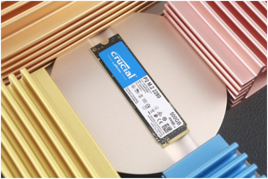

今天入手的,是一款500GB容量的Crucial英睿达P2 M.2 2280 NVMe固态硬盘(以下简称英睿达P2)。从P5和P2两款产品的定位来看,与西数的黑盘和蓝盘差不多,更为相似的是,双方采用了黑、蓝两色的包装也非常相似。不过在产品设计上,P5的自家主控上也做出偏性价比的选择,对于消费者而言算是较有亲和力的。而这块P2,或许在性价比上更受欢迎。

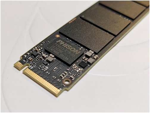

此外,主控更新也是这一代P2上的不同。我们在官方网站上查询到P2的主控依旧是慧荣的SM2263,但我们在新一代的P2上看到的却是联群的PS5013-E13-31,虽然SM2263是2017年推出,而E13是2019年推出的主控方案,但更换主控前后性能差异是非常小的:两者均为入门级的主控方案,采用4闪存通道、PCIE 3.0 x4设计,兼容TLC和QLC闪存,最大容量2TB。
其实无论新老主控,均采用DRAMLess无缓存订制方案,比如E13-31和E13T公版性能有一定的差距,我们无意于探讨主控存储策略等深层问题,只是想阐明的是,新老两个主控均为久经市场验证的主流产品解决方案,对于产品稳定性也是非常有益的。

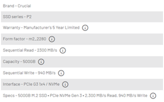

或许正是闪存颗粒的变化,新一代P2的速度给我们带来很大的惊喜。在官方网站上公布的512GB P2的顺序读写速度为2300 MB/s和940 MB/s,但在AS SSD Benchmark实测中(1GB)其顺序读写速度达到了2080.45MB/s和1717.40MB/s,10GB的测试成绩也相差无几,这说明主控算法和颗粒稳定是可以信赖的。

为了验证是不是中文官网参数更新滞后,我们再次在国外官方网站和外媒评测网站上验证该参数,发现依旧与中文官网相同(也有可能公布的均是上一代的QLC产品参数)。在我们手中评测的这块512GB的P2,甚至与1TB的产品读写速度相差无几。

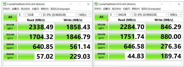

CrystalDiskMark 1GiB和64GiB测试数据
CrystalDiskMark的测试数据同样也验证了这一点,读写速度分别达到了2338.49MB/s和1858.43MB/s,仅是64GiB的模式下,读写数据超出缓存后写入速度出现了明显的下跌,仅为846.29MB/s。

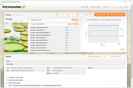

PCMARK的测试是很能体现硬盘在实际应用中的表现的,在存储测试项目中,P2取得了5052的成绩,在近期我们评测的类似配置产品中,这个成绩算是很不错的。

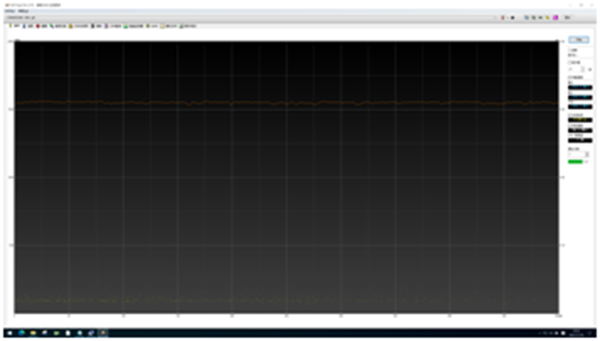

另外,在HD Tune Pro的读写测试中我们可以看到,P2的读写曲线是非常稳定的,但也现了另外一个很有意思的现象,P2的写入速度甚至超出了读取速度,除了在主控中预设的门限之外,估计也跟主控和测试软件间的调试有关。
