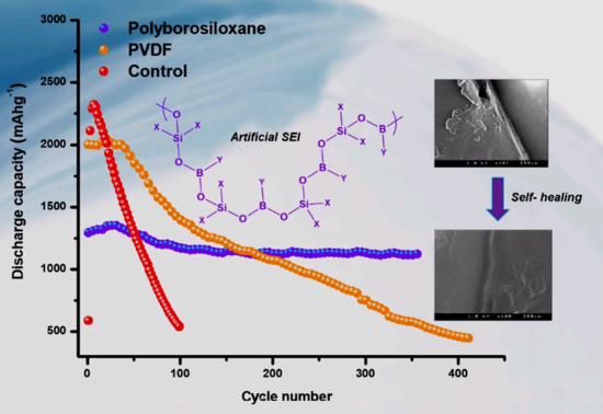

与裸露的硅阳极和涂有聚偏氟乙烯(LIB中的一种商用涂层)的阳极相比,PBS的自愈性及其对锂离子的可逆调节显著提高了稳定性。部分原因是PBS能够填充SEI在运行期间形成的所有裂缝。与上述阳极不同,PBS涂层硅阳极的容量在300多次循环中几乎保持不变。
图:PBS涂层自愈合性提供更稳定的性能
