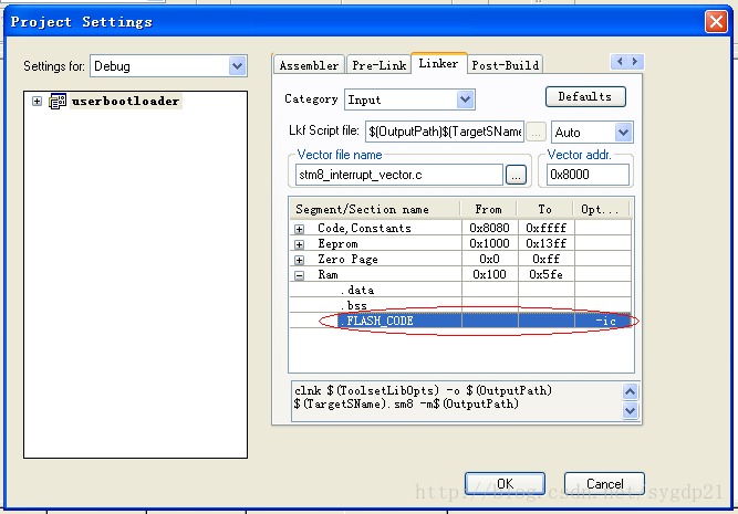

1、在STVD工程中创建段
1)、在工程中设置段名
‘project’->‘settings’->‘linker’->‘category’->‘input’,如下图所示:
设置段名‘.FLASH_CODE’,注意同时设置options为‘-ic’,ic的意义为moveable code。
2)、编写存放在段FLASH_CODE中的代码,如下所示
#pragma section(FLASH_CODE)//把代码放到FLASH_CODE段
void writeFlash(void)
void eraseFlash(void)
#pragma section()//代码放置到默认段

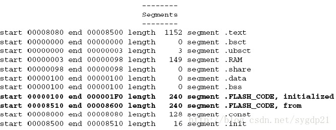

3、可以在生成的map文件中检查以上两种方式的设置是否正确,如下map文件:
标记‘from’的为存放代码部分,标记‘initialized’的为执行代码部分。
