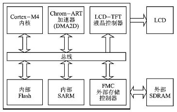

STM32F4x9 为设计者提供了由包括ARM Cortex-M4 内核、Chrom-ART 图形加速器、LCD-TFT 液晶控制器的总线控制器,以及内部Flash、RAM 和外部SDRAM 组成的存储器共同构成的LCD 显示系统架构。参照图1,Chrom-ART 加速器与LCD-TFT 控制器能够协同完成图像的处理,包括像素格式转换、两层图像混合等,并将位于外部SDRAM 中的显示帧缓存数据传送到连接在LCD-TFT 控制器的液晶屏上。
图1 STM32F4x9 LCD 显示系统架构
举例来说,Chrom-ART 加速器能够将存储在内部Flash 中的图形元素经处理后传送到内部RAM,并进一步在外部SDRAM 中创建显示帧缓存,并刷新显示内容。之后LCD-TFT 液晶控制器将完成从外部SDRAM 到LCD 显示屏的图像传输。

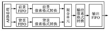

作为AHB 总线控制器,LCD-TFT 控制器具有两个专用FIFO 用来分别从存储器中传输两层显示图像,并由独立的像素格式转换单元转换为同样的ARGB8888 颜色格式,由此支持包括RGB888、RGB565、ARGB1555、ARGB4444、L8、AL44、AL88 在内的多种像素格式。如图2 所示,混合单元负责将同样格式的两层图像连同背景色混合在一起,并经由抖动单元将最终显示数据传递到液晶屏。LCD TFT 控制器与液晶屏之间的数据传输由24 位数据R[07]、G[07]、B[07],行列同步信号LCD_HSYNC,LCD_VSYNC,时钟信号LCD_CLK 和数据使能信号LCD_DE 完成。

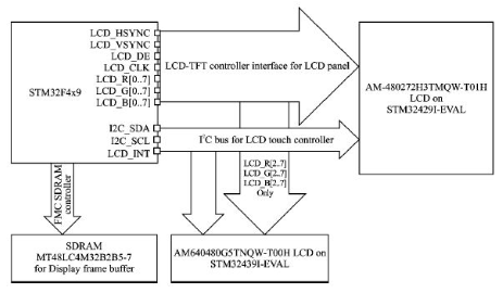

在STM32429I EVAL和STM32439I EVAL 评估板上分别实现了24 位和18位宽度RGB 接口的液晶显示扩展。需要指出的是,当需扩展液晶显示屏的接口宽度小于24 位,为RGB565 或RGB666 时,每一颜色的高位数据线必须与所扩展的液晶屏相连。举例来说,如图4所示, 在STM32439IEVAL 评估板上将液晶控制器的R[27],G[27],B[27]信号分别与液晶屏上R[05],G[05],B[05]相连。
