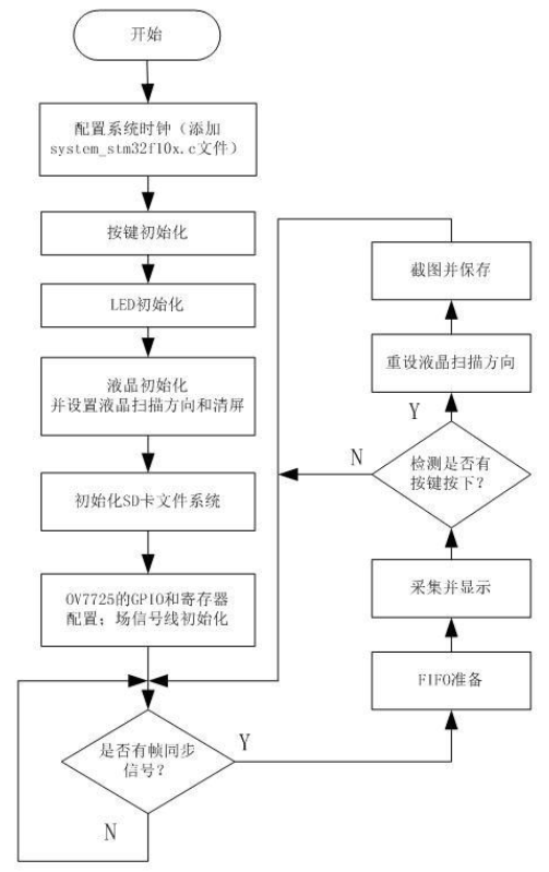

3.1顶层程序设计
STM32照相机基本流程可以描述为:系统初始化,拍照处理。首先是系统初始化,包括系统时钟配置,对按键的GPIO和中断使能,LED的GPIO初始化;再初始化LCD的GPIO,FSMC总线功能和内部寄存器;还有初始化SD卡FATFS文件系统并使能SDIO的中断;最后,在实现模拟SCCB总线后,OV7725还需要配置FIFO的GPIO和OV7725内部的寄存器,并初始化场信号线。接着,拍照处理:等待帧同步信号,进入摄像;等待按键,开始拍照(即液晶截屏)并将图片保存到SD卡中,见图3.1。

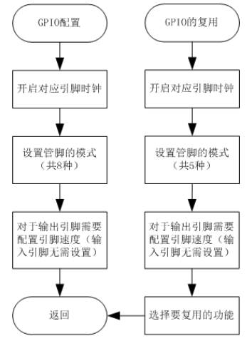

3.2.1 GPIO初始化
在第二章的主控模块部分已经介绍了GPIO的寄存器和引脚的输入输出模式,对复用功能实现也做出了详细说明。在STM32控制下的LED,KEY的GPIO以及LCD,SD card,摄像头使用的所有GPIO或特殊功能引脚的设置都要通过流程图来实现(图3.2)。

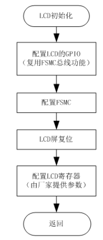

3.2.2 LCD初始化
LCD初始化主要包括两个内容:FSMC总线配置,LCD寄存器配置,见图3.3。程序中的涉及液晶屏的读写操作(如清屏,设置液晶扫描方向以及写入图片信息),都是在向Bank1_LCD_C和Bank1_LCD_D两个区域分别写入命令和数据实现的。其中,命令/数据的含义可参考ILI9341参考手册上的内容,在第二章的液晶显示模块中也给出了部分指令的含义。

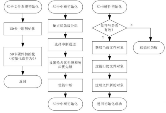

3.2.3 SD卡文件系统初始化
SD卡文件系统初始化可分两块:SD卡中断初始化和硬件初始化。如何设置中断和FatFs文件系统的函数接口前面都已经介绍过了,图3.4是整个SD卡文件系统的初始化流程图。

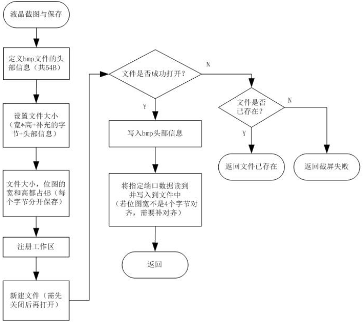

3.3 拍照处理程序设计
前几个小节详细介绍了各个子模块的初始化的实现,从主程序框图上看,还要有FIFO的准备,图像采集与显示,中断服务程序,液晶截屏与保存子程序。FIFO的准备(使能数据出FIFO输出),图像采集与显示是通过反复的读FIFO的输出并往LCD寄存器写入数据的过程,这些可以参考第二章的液晶显示模块和图像采集模块中FIFO的时序。最后一小节的重点是液晶截屏和图片保存的流程控制,见图3.6。
图3.6 液晶截屏与保存流程
