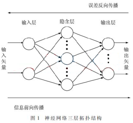

BP神经网络是目前应用最为广泛和成功的神经网络之一,该网络的特点是信号前向传递,误差反向传播调整网络的权值和阈值。BP神经网络的拓扑结构包括输入层(input)、隐含层(hide layer)和输出层(output layer),如图1所示,最终系统想要达到的效果是输入已知的某穴位坐标值(X坐标,Y坐标),然后预测出其他3个穴位的坐标值。
系统设计的BP神经网络结构采用可以预测几乎所有的非线性函数的三层拓扑结构,输入层神经元为2,输出层神经元为6。对于隐含层(中间层)的神经元数目的选取采用式(1)来确定[7]:
其中,MidNum为隐层节点数,InNum、OutNum分别是输入和输出节点数,a是1~10之间的常数。
最后BP神经网络的拓扑结构为2 —8—6;训练函数采用“taingdx”;隐含层和输出层选取的传递函数均为“tansig”;选择的训练次数为3 000;训练目标误差为0.000 1。

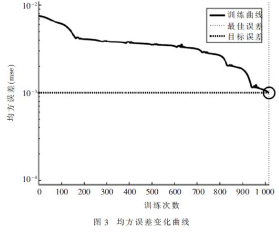

在MATLAB中进行编程,粒子群算法反复迭代200次后将粒子编码转换成BP神经网络的初始的阈值和权值再继续网络的学习过程。仿真结果如图3所示,可发现均方误差随着训练的次数增加在逐渐变小,直到训练1 015次时可达到要求的误差值。

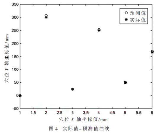

为了方便清晰观察,以第一组预测数据为例通过MATLAB输出预测曲线图,如图4所示,可以看出预测值非常接近实际值,初步证明预测模型的建立是正确的。
最后计算PSO-BP算法数据的预测值和实际值的绝对误差,输入一组大柕穴的坐标(X轴:24 mm,Y轴:24 mm),如表1所示,绝对误差没有超过10 mm,可以看出神经网络对穴位位置的预测精度可以保证在10 mm以内,满足定位要求。

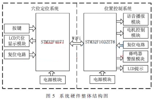

系统采用双机通信和独立电源的方式来工作,主要分为两部分:主机是穴位定位系统实现穴位预测功能,从机为位置控制系统实现穴位实现功能。系统的整体硬件结构如图5所示。
2.1 穴位定位系统
这部分主要以可视听为目的,按键采用的是4×4行列式的排列,包括0~9数字键和确认取消键。使用3.2寸TFT LCD液晶屏进行参数输入和预测结果的显示。按键输入所需穴位坐标值,此时在LCD可监视输入是否正确,按下确认键后便可执行编写好的预测程序,并在液晶屏上显示输出的穴位坐标值同时通过WiFi向位置控制系统发送坐标值。
2.2 位置控制系统
这部分是控制操作为主,当WiFi连接成功后会有语音提示然后启动电机,电机控制模块有4个直线步进电机,其中分别对应了背部3条主要经络督脉和两条足太阳膀胱经。穴位定位系统发出相应的穴位位置后,电机带动装置移动到对应位置,移动结束LED指示灯亮起提醒使用者操作已完成,如果控制系统接收到的位置信息有误,蜂鸣器会发出三声声警报。最后操作无误语音会播报相应的穴位相关信息,便于使用者了解穴位的相关知识和治疗功效。

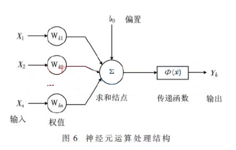

其中Xmax为样本数据的最大值,Xmin为样本数据的最小值。接下来神经元的加乘过程如图6所示。
所以加乘运算的公式为:
这个公式涉及的两个关键参数权值Wkn和偏置bk,在ARM中转换成float可以精确到小数点后7位。

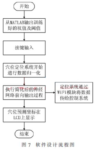

STM32F4采用硬件开启FPU的方式,首先将协处理器控制寄存器(CPACR)的第20~23设为1,然后在编译器Code Generation中设置Use FPU开启FPU的硬件使能。将上述3个部分转换成3个C语言程序子程序,然后在主程序中依次调用即可达到实时输出预测结果的目的。整个系统的软件设计如图7所示。

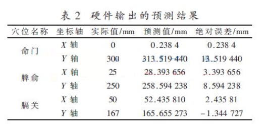

将算法简化程序写进STM32F4中,向定位系统输入一组大柕穴的坐标(X轴:24 mm,Y轴:24 mm)然后在LCD液晶屏上记录下预测结果,同样采用相对误差作为衡量指标,如表2所示。
从表2中可以看出预测的绝对误差没有超过15 mm,但是相对于MATLAB给出的预测结果(表1)准确性下降了。原因是从MATLAB中导出参数以浮点数形式存入ARM时会影响精度,而且对于传递函数的泰勒展开时也会牺牲掉一些精度,这些损失叠加后会对最后位置输出的准确性造成影响。
