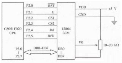

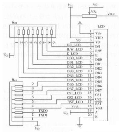

接口电路图和原理图如图2,图3所示,C8051F020的P3口作为数据口与液晶模块DB口相连;P2.0为复位引脚控制端;P2.1、P2.4、P2.5作为普通的I/O口使用,分别接液晶模块的使能端E、寄存器选择引脚D/I、读写引脚R/W;P2.2、P2.3分别接片选信号左或者右,对显示进行定位。
图2 LCM接口电路图
图2的电路图中,R28和R41为上拉电阻,因为它每个端口是与单片机相连的,对于显示器而言工作电压是5 V,而C8051F020工作电压是3.3 V,要使C8051F020输出能更好地驱动5 V输入的LCM,就要将每个端口通过一个上拉电阻接到5 V电源,这样就可以保证C8051F020的逻辑“1”输出能被提升到5 V.
