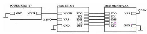

根据利尔达公司的LSD-FET430UIF这种型号的仿真头的使用说明和MSP430单片机的特性和管脚定义绘制最小系统板原理图如下图所示。
该最小系统板主要是完成MSP430单片机管脚的引出,采用DC3简易牛角插座;同时,对于UART串口使用了一片MAX3232芯片进行电平转换,配合DB9插座,从而可以和PC机进行通信。之所以采用这种插座引出的方式,是为了实现模块化,方便调试、检测和进行替换。

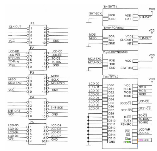

3.基于触摸屏的人机交互模块的硬件设计:根据所选择的器件,最终完成的硬件设计如下图所示。
在图中左侧的接口也使用了DC3-10脚插座,与MSP430F2XX最小系统板是一一对应的。连接采用FC3-10芯的排线进行连接。

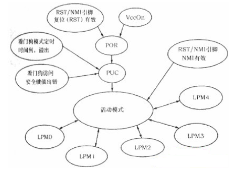

低功耗的实现是由程序状态寄存器(SR)中的控制位进行控制的。它实现了5种低功耗模式:LPMO、LPM1、LPM2、LPM3、LPM40任何一种低功耗模式都只能与活动模式进行切换,如下图所示。
