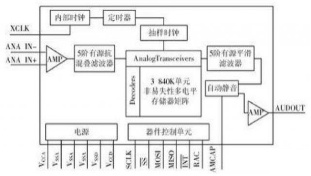

2.1 ISD4004控制电路设计
ISD4004系列语音芯片工作电压为+3 V,单片录放时间8~16min,音质好。芯片采用CMOS技术,内含时钟、抗混叠滤波器、平滑滤波器、音频放大器、自动静噪及高密度多电平非易失性存储器阵列。芯片设计是基于所有操作必须由微控制器控制,操作命令可通过串行通信接口(SPI)送入。芯片采用多电平直接模拟量存储技术,每个采样值直接存储在片内非易失性存储器中,因此能够非常真实、自然地再现语音、音乐、音调和效果声,避免了一般固体录音电路因量化和压缩造成的量化噪声和金属声。芯片ISD4004内部结构和主要引脚功能如图2所示。
图2 ISD4004内部结构

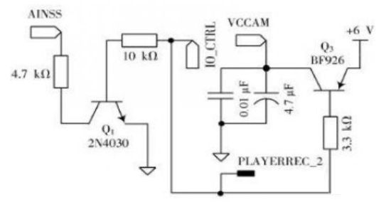

2.2语音录放控制电路设计
语音录放控制电路如图4所示。通过MCU的I/O控制端来控制串联调整管Q3或开关管Q1,实现系统放音或者录音。I/O端输出高电平时实现录音,输出低电平时实现放音。

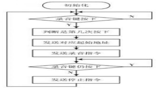

录音中断服务程序流程如图5所示。它实现的功能是在一次长按录音键时,将一个景点的语音信息录入ISD4004中以预先设定的起始地址存储空间中,松开录音键后,本景点语音内容录音停止。每个景点的导览语音存储的位置,以其起始地址为标示。起始地址的安排根据每段语音的长度决定。每个景点语音录音时需保持录音按键锁下不松开,直至本段景点语音录音结束。

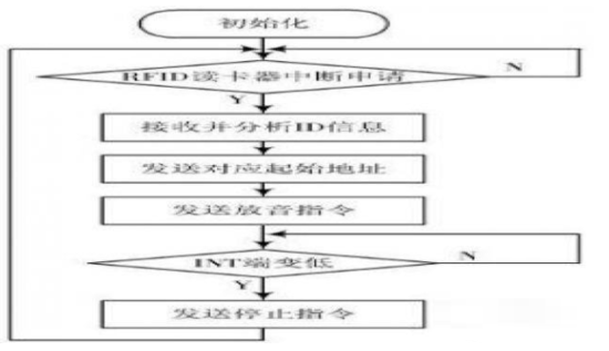

景点语音播放中断服务程序流程如图6所示。系统在获得RFID读卡器的中断申请之后,根据读卡器接口协议,MCU经SPI2接口接收到读卡器传来的数据信息,分析出RFID所含的ID信息内容,并根据ID所对应的景点位置,即原设置的景点语音首地址,将此首地址发送到ISD4004芯片组,并发送放音命令,即可实现对应景点事先录制好的导览语音自动播放。开始播放语音信息期间,ISD4004的I-N-T-端连接到了STM32的I/O口上,不断查询它的状态。当这段语音信息放完时,语音芯片ISD4004的I-N-T-端会置低,由此发送停止播放指令,则实现播音结束,并等待下一个RFID信息的输入和读卡器中断申请。
图5录音流程
图6放音流程图

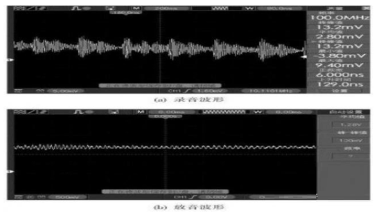

4.1录放音模块调试
对于录音模块功能的测试,采用如下的办法:对着麦克风进行放音,用示波器观察语音芯片的输入引脚是否有信号。在语音芯片输入引脚检测到信号,如图7(a)所示。
在成功录入语音后,发送放音指令在语音芯片输出引脚得到如图7(b)所示波形。
图7录放音调试试验波形

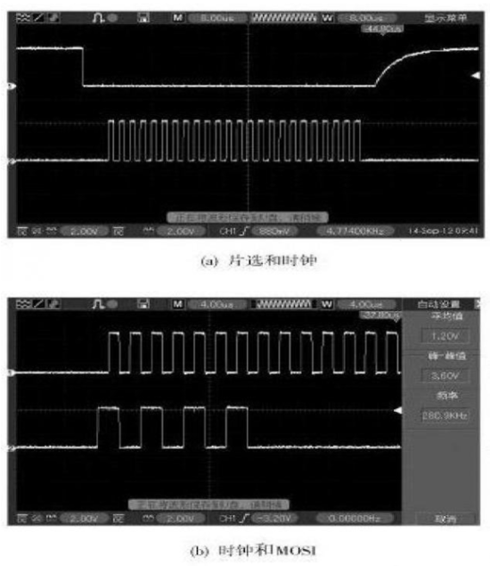

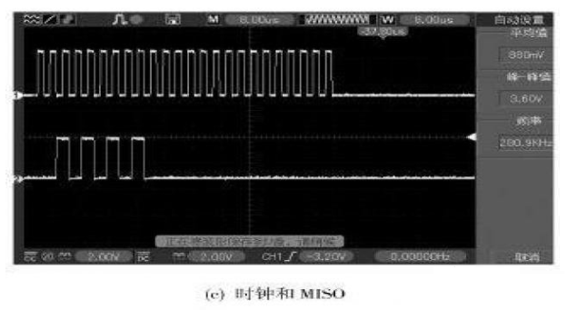

4.2 SPI模块调试
在录音电路正确后,发送放音指令,在芯片对应SPI1模块功能的引脚端,可以在示波器上看到正确的时序,如图8所示。
图8(a)是片选和时钟信号输出;图8(b)和(c)分别是不停地发送0×55,在STM32 SPI1的数据发送端MOSI和数据接收端MISO得到的波形,与实际相符。
图8 SPI1接口调试试验时序波形
