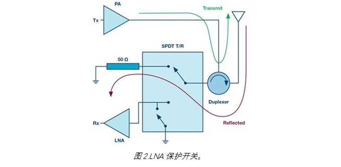

在时分双工 (TDD) 系统中,天线接口纳入了开关功能,以隔离和保护接收器输入免受发送信号功率的影响。该开关功能可直接在天线接口上使用 (在功率相对较低的系统中,如图 1 所示),或在接收路径中使用 (针对较高功率应用,如图 2 所示),以保证正确接至双工器。在开关输出上设有一个并联支路将有助改善隔离性能。
                                              image.png?imageView2/2/w/550
 图 1.天线开关。

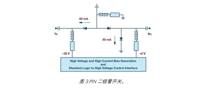

基于 PIN 二极管的开关具备低插入损耗特性和高功率处理能力,一直是首选解决方案。然而,在大规模 MIMO 系统的设计中,它们需要高偏置电压以施加反向偏置 (用于提供隔离) 和高电流以施加正向偏置 (用于实现低插入损耗),这就变成了缺点。图 3 示出了一款用于基于 PIN 二极管的开关及其外设的典型应用电路。三个分立的 PIN 二极管通过其偏置电源电路施加偏置,并通过一个高电压接口电路进行控制。

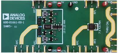

图 5 并排对比了单层 PCB 设计上基于 PIN 二极管的开关和新型硅开关的印刷电路板 (PCB) 原图。与基于 PIN 二极管的开关相比,硅开关所占用的 PCB 面积不到其 1/10。它简化了电源要求,且不需要高功率电阻器。
 图 5.基于 PIN 二极管的开关设计与硅开关的并排比较。

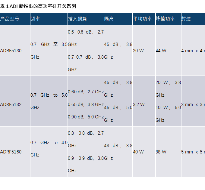

ADI 的高功率硅开关能够处理高达 80 W 的 RF 峰值功率,这足以满足大规模 MIMO 系统的峰值平均功率比要求,并留有裕量。表 1 列出了 ADI 专为不同的功率级别和各种封装类型而优化的高功率硅开关系列。这些器件继承了硅技术的固有优势,而且与替代方案相比,可实现更好的 ESD 坚固性和降低部件与部件间的差异。
