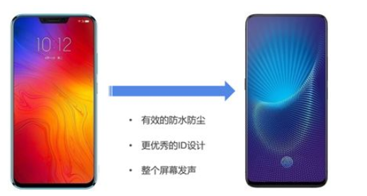

屏幕发声的优势
新一代听筒技术:屏幕发声技术原理介绍
1、消屏幕开孔,优化整机防尘防水设计
2、屏幕无听筒开孔,全面屏更符合大众审美
3、利用整个屏幕发声,还原听筒的通话质感

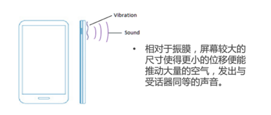

屏幕发声的原理
新一代听筒技术:屏幕发声技术原理介绍
1、声音传播的本质,是介质疏密的变化
2、传统受话器是通过音膜推动前后空气发声
3、屏幕发声技术是通过屏幕振动推动屏幕前后空气发声

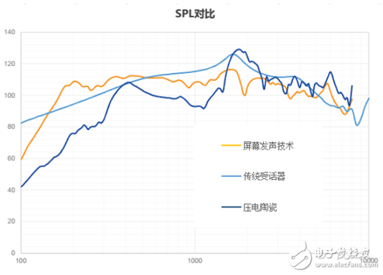

性能对比
新一代听筒技术:屏幕发声技术原理介绍
SPL:
1、与传统受话器性能接近
2、相较于压电陶瓷技术,低频频响更有优势
3、可通过3GPP标准

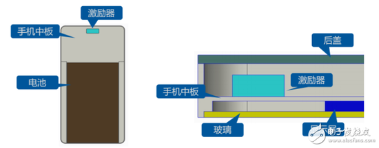

整机器件设计应用
新一代听筒技术:屏幕发声技术原理介绍
1、屏幕发声激励器尽量在靠近顶部中间区域,与手机结构件应牢牢固接
2、结构件可以是保护玻璃、中板、边框等,建议安装在中板
3、器件侧面预留安装间隙不小于0.05mm,确保不碰到周边器件
4、器件顶面预留不小于0.05mm间隙,或器件上部贴附泡棉并施加一定预压力
