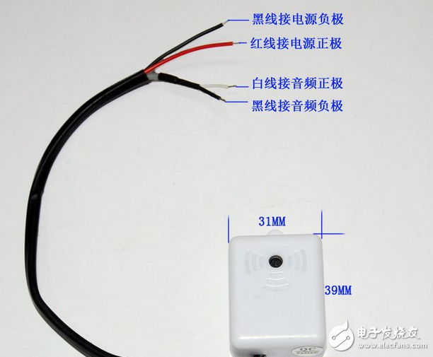

监控拾音器怎么安装?
监控拾音器的安装方法很多人都不知道,下面小编简单和大家说一下!
1.安装位置的选择
拾音器可以在天花板,墙面安装,离主要的谈话区域近一点就可以,这样的拾音效果更佳!
2.拾音器连接电缆的选择和布线
一般而言,推荐大家使用0.5mm2截面3芯信号电缆。即常用的3×0.5RVVP电缆电磁,一般而言复杂环境可以使用屏蔽电缆,其屏蔽层单端连接设备地。即连接拾音器一端的屏蔽网悬空,连接音频设备一端的屏蔽网接到设备地(机壳)。
3.拾音器电源线正极的连接方法
由于拾音器是非常灵敏的小信号放大设备,所以对电源的杂波比较敏感,务必使用杂波小的洁净优质直流稳压电源
4.拾音器电源负极和音频地线的共地连接
.拾音器音频地线和电源负极合二为一,必须同时接到直流稳压电源的负极和音频设备音频输入端的地线上
5.拾音器音频线的连接
拾音器音频信号线和音频地线可以直接连接的设备:随声听耳机、有源音箱、音响功放、音视频分配器、DVR硬盘录像机、视频服务器、调音台、录音机、卡或其他音频设备。
