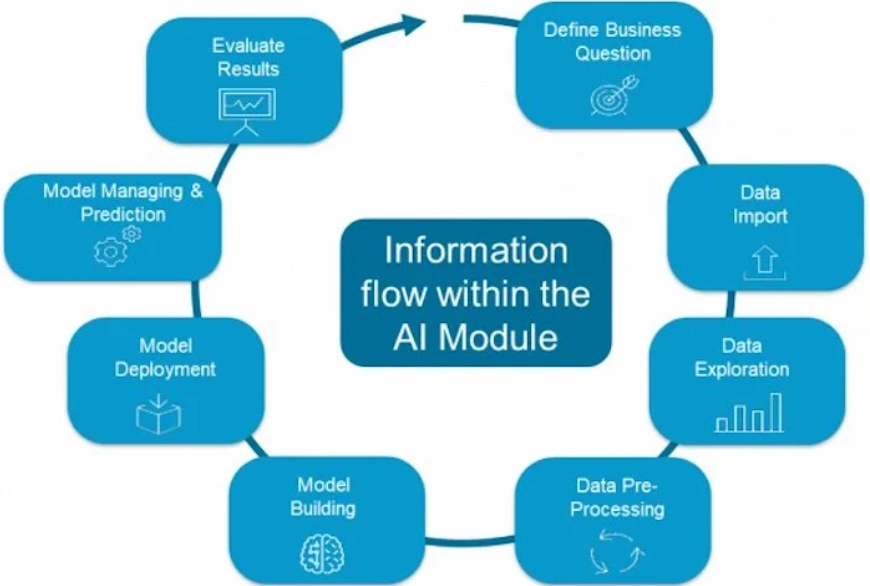

流程图,描述了机器学习AI流程的各个阶段。
image.png?imageView2/2/w/550
机器学习AI处理步骤的高级流程图。图片由sustAGE提供

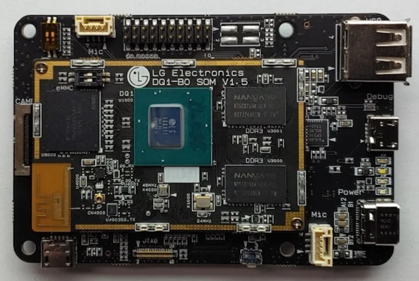

LG的SoC和LG8111开发板是边缘AI的最新硬件产品。该SoC和开发板包括LG专用的AI处理器和AI加速器。这些设备一起支持各种AI处理功能,例如语音,视频,图像和控制智能。
LG8111 SoC和开发板。图片由LG提供
该芯片还支持ASW IoT Greengrass,从而使该SoC和开发板可以根据设备托管各种应用程序和解决方案。

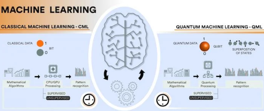

2021年预测的一个主要趋势是机器学习与量子计算的集成,被称为“量子机器学习”。根据《量子日报》的说法,量子机器学习指的是“旨在编写量子算法来执行机器学习任务的领域”。
对于经典计算机而言,某些机器学习算法过于复杂且劳动强度大。使用量子ML,研究人员可以将经典的ML算法转换为量子电路,从而使它们能够在量子计算机上有效运行。
经典机器学习(CML)与量子机器学习(GML)。图片由ICFO提供
