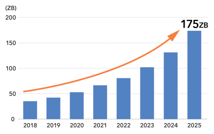

全球每年生成的数字数据量
来源:2025年数据时代,IDC(图形由TDK制作)
到2025年,全球每年生成的数据量预计将增加到175ZB(1 ZB等于10亿太兆字节(TB),1 TB等于1,000千兆字节(GB),1 GB等于1,000,000兆字节(MB))。

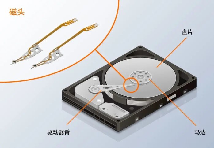

随着个人计算机的普及,HDD的容量也在同步增长,从1980年代的几十兆字节开始,到2020年代通常已达几TB,增幅超过十万倍。推动容量出现如此大幅度提升的关键因素是磁头背后的技术创新,该组件用于在HDD中读取和写入数据。
作为HDD磁头的领先制造商,TDK多年来一直在开发创新的磁头技术。1987年,我们开发了薄膜磁头*3,与传统磁头相比,该技术大大提高了记录密度。2005年,我们将垂直磁记录(PMR)*4磁头商业化,该技术打破了纵向磁记录*5的密度限制。采用高灵敏度TMR技术*6的垂直TMR磁头进一步提高了记录密度,从而实现了更高容量的HDD。
HDD内部的磁头

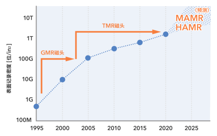

磁记录方法和HDD记录密度的发展
随着GMR和TMR读磁头等磁记录头技术的引入,HDD的记录密度不断提高。

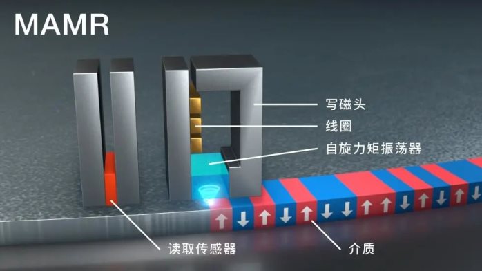

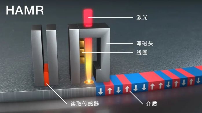

MAMR会从磁头尖端的自旋力矩元件*8发射微波,以在记录期间暂时削弱记录位的矫顽力。另一方面,HAMR使用激光束瞬时加热记录盘并在记录时局部削弱矫顽力。这些下一代记录方法预计会将HDD的记录密度提升到高达4Tb/in2,从而使3.5英寸HDD的容量达到40至60TB,是当今可用容量的四倍。
下一代磁记录技术MAMR和HAMR
(上)MAMR(微波辅助磁记录):从磁头尖端的自旋力矩元件产生微波,以减小用于记录的记录介质的磁场。
(下)HAMR(热辅助磁记录):在执行记录时用位大小的激光点瞬时加热介质,以便局部减小矫顽磁力。
