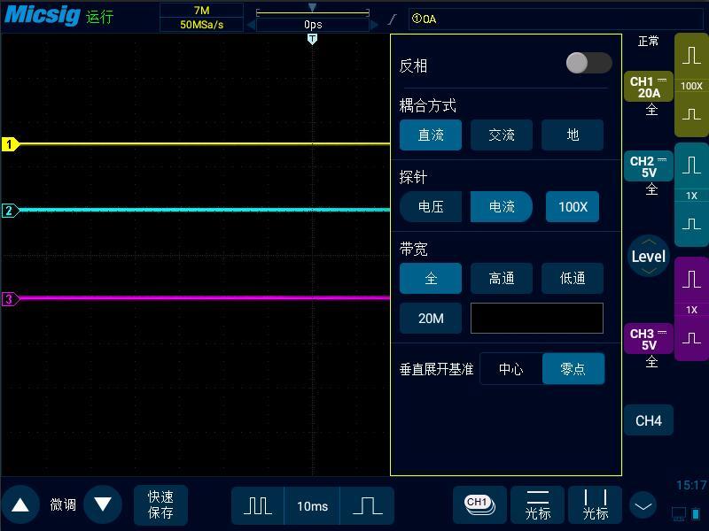

示波器的设置:
如果你的示波器是麦科信ATO系列汽修款,那么你只需要打开汽修包,选择充电/启动电路,然后选择福克斯智能发电机,点击确定,示波器就会帮你调节好各种设置。
如果你用的是其他示波器,那么需要进行如下设置。首先我们把通道一的衰减比和电流探头调成一致,为100X,通道二和通道三分别为1X。然后通道一的探针类型为电流,通道二和三为电压。通道一的垂直档位设为20A,通道二和通道三分别为5V。时基打到10ms。

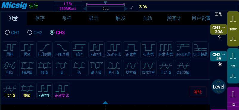

我们可以打开示波器的测量项进行观测,即通道一的平均值和幅值,以及通道二和三的占空比。
