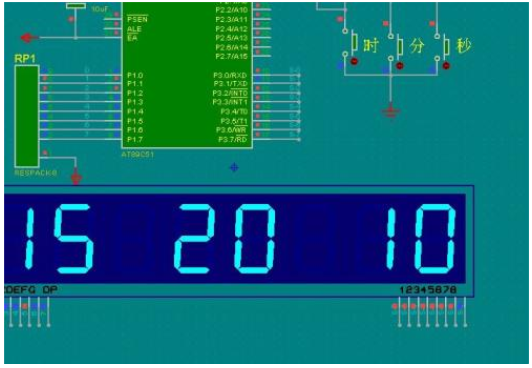

2021年03月02日 | 51单片机LCD液晶屏按键电子时钟的设计
2021-03-02 来源:eefocus
液晶屏为JM12864或FYD12864(带字库),我用这两种型号的屏没问题, 4行*8列汉字=32 串行通信 接/口P1.5--P1.7,可根据你的电路修改相应的接口。
