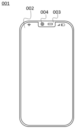

在现有的显示面板体系中,一个较难解决的问题是在屏占比增大的同时避让摄像头和传感器,并通过AMOLED技术提高发光效率。目前的一种异形屏,可以把前置摄像头以及传感器位置的屏幕挖空,或者设置开口,以避让上述部件,如图1所示。然而当显示画面时候,这一开口位置不能显示图像,会导致图像缺失,影响使用效果。

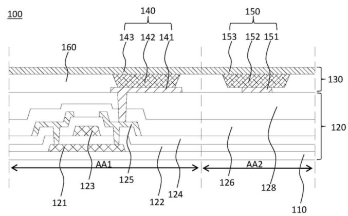

参考图2,本发明提供的显示面板包括显示区AA和非显示区NA,其中显示区AA包括第一显示区AA1和第二显示区AA2。衬底110由诸如玻璃、聚碳酸酯(PC)或玻璃纤维增强塑料(FRP)等聚合物材料形成。基板中通常有缓冲层,多层无机、有机层层叠结构,防止湿气或杂质通过基板扩散,并且在基板的上表面上提供平坦的表面。

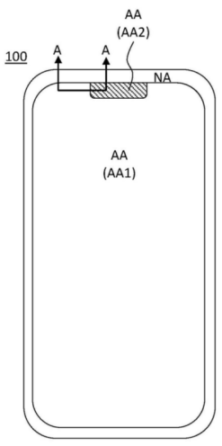

图3展示了AMOLED显示面板的详细俯视结构图,其中阵列层120位于衬底110上,包含多个薄膜晶体管构成像素电路,控制发光器件。阵列层120中的有源层121、源极区域和漏极区域可用于形成薄膜晶体管,源/漏电125分别通过接触孔电连接(或结合)到源极区域和漏极区域,接触孔则是通过选择性地去除两端绝缘层来形成。
显示面板100还包括位于阵列层120背离衬底110一侧的发光功能层130,包括AMOLED发光单元140和PMOLED发光单元150。其中,AMOLED发光单元140设置在第一显示区AA1,PMOLED发光单元150设置在第二显示区AA2,包括层叠的阳极、有机发光层和阴极,二者共同沿行方向和列方向排布在显示面板100所在平面上,形成发光单元阵列。
此外,发光单元的有效发光面积为发光材料与阳极、阴极交叠的区域,因此PMOLED发光单元发光面积小于AMOLED,而第二显示区AA2为透明显示区,可以通过外界光源补偿由于发光单元的发光面积减小造成的亮度损失的问题。由此进一步保证第二显示区AA2具有足够透光率,这样不仅可以减小对第二显示区AA2中的感光器件的干扰,还可以使第一有机发光层142与第二有机发光层152共用同一个掩膜版形成,在保证第二显示区AA2具有足够透光率的同时简化工艺。
