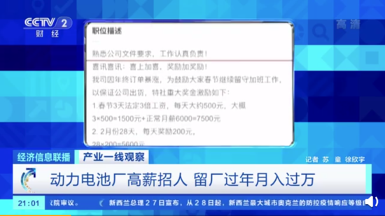

目前尚不清楚谁会最先造出第一辆新车,但在市场的刺激下,新能源汽车的“心脏”——动力电池已经乘势而起,工厂订单不断,工人薪资高涨。
据招聘网站显示:宁德时代电池工厂的工人在2月不休假的情况下,最高月工资可以达到1.3万。

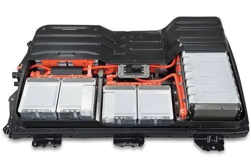

图 | 动力电池包

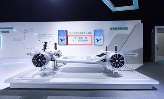

具体来说,无论是以宁德时代NCM811为代表的三元锂电池,还是以比亚迪刀片电池为代表的磷酸铁锂电池,目前能做到最高能量密度为260Wh/kg。
图 | 宁德时代NCM811
在该能量密度下,电动汽车理论上最远续航约500~600公里,但受到客观因素的影响,实际一般达不到。

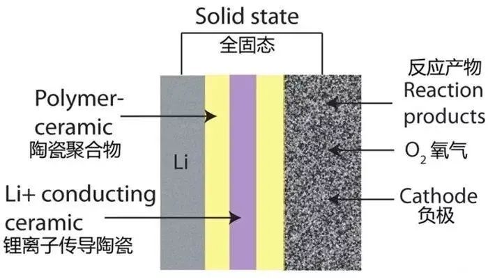

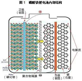

从原理上看,固态电池与使用电解液作为电解质的液态锂离子电池不同,改用锂、钠制成的化合物作为传导物质。
由于固态传导物质不具备流动性,不会产生锂枝晶的问题,设计时通常会去掉中间的隔膜(锂离子形成的锂枝晶会刺穿隔膜,造成锂电池短路),节约了大量空间。
图 | 液态锂离子电池中间含有隔膜
这样一来,同样规格下,固态电池可以尽可能提升电极材料的占比,进而提升能量密度。

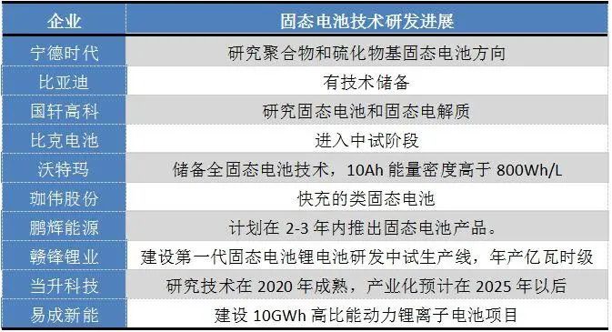

尽管目前尚未有真正量产化的固态电池,但这个年初刚火起来的“新”技术,实际上已有多家国内外车企在进行研发与产业化布局。
目前,日本在固态电池领域全球遥遥领先。

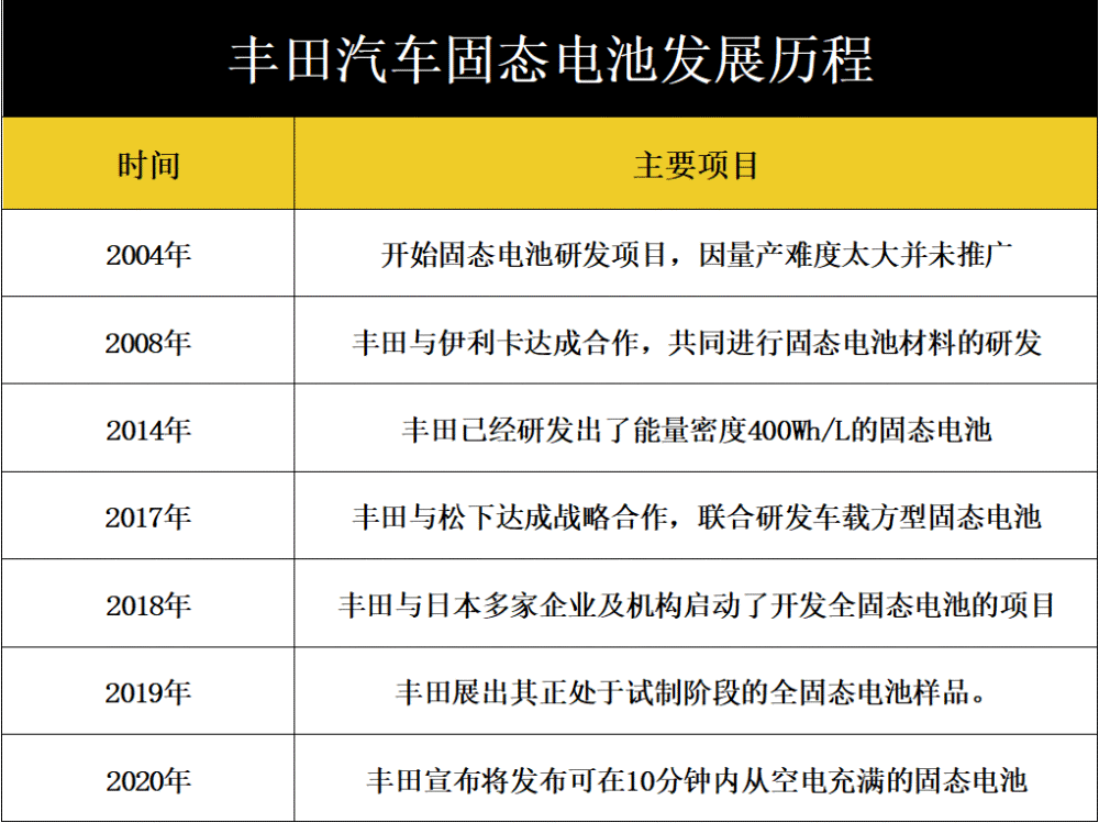

类似丰田汽车,从2004年就开始着手固态电池的研发,2008年与固态电池创业公司伊利卡(llika)进行合作,并于2019年展示了与松下合作的试验阶段的全固体电池样品。
而根据供应链消息,丰田计划在今年抢先发布全球首款搭载固态电池的汽车,这比蔚来还要提早一年——按照计划,搭载150kWh固态电池包的蔚来新车型要到2022年第四季度才会交付。
此外,日产、通用等车企都在加速固态电池的研发,LG化学等电池厂商都开始筹建固态电池工厂。
而在国内,宁德时代等“新生代”动力电池企业也希望借助固态电池这一概念,抢先赢得新一轮动力电池竞赛中赢下市场。
如果将目光放得更长远一点,2019年12月,工信部在发布的《新能源汽车产业发展规划(2021-2035年)》中,就已把加快固态动力电池技术研发及产业化被列为“新能源汽车核心技术攻关工程”,将固态电池推升到了国家战略层面。
