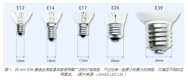

最后一点尤为重要。传统白炽灯泡有一个重要的尺寸种类就是 "E26" 26 毫米 (mm) 直径的爱迪生螺口灯泡,这在美国和许多其他国家的住宅环境中几乎普遍使用(图 1),正被 LED 和荧光灯泡所取代,但程度还较小。当然还有其他尺寸,如 E12 底座,但 E26 是目前使用最广泛的。
当然,标准化为单一底座和插口可以降低成本。同这种技术还催生出多种灯泡形状、功率水平以及围绕这种基础打造的其他属性,同时减少了对长期更换烧坏灯泡的担忧。早期几代 LED 灯泡采用 E26 底座,以兼容现有插口,让用户习惯于 LED 照明。这些 E26 LED 灯泡仍在广泛销售,因为目前有无数个这样的插口在使用,所以替代过程时间将会很长。

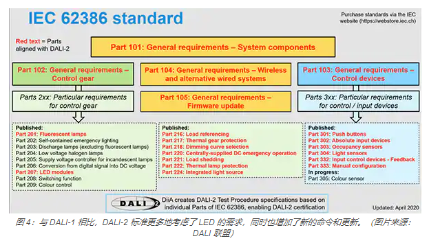

随着用户期望的增长以及 LED 技术的改进,促进了现在 DALI-2 标准的发展。DALI-2 不仅仅是一个行业标准,现在也是国际电工委员会的标准 (IEC 62386)。DALI-2 增加了许多新的命令和功能。DALI-1 只包括控制模式,而 DALI-2 则涵盖了控制设备,如应用控制器和输入设备(如传感器),以及总线电源。其重点放在不同厂商产品的互操作性上,并有 DALI-2 认证计划提供支持,以确认产品与规范的兼容性(图 4)。
与所有的综合标准一样,DALI-2 也很复杂。简而言之,用单线对作为总线,DALI 网络上的每个设备都可以单独寻址。总线同时用于提供信号和电源,支持的电源能在 16 伏直流电压(典型值)下提供最高 250 毫安 (mA) 的电流。该标准支持由交流线路或直流电源轨供电的设备。
