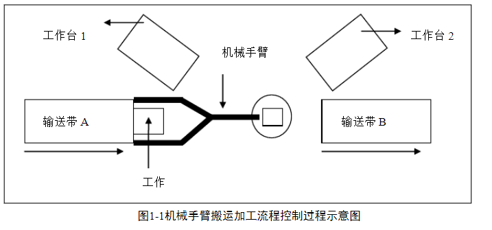

机械手臂搬运加工流程控制过程描述 
当机械手臂在A工作台的上限位时(即在原点处),按下启动按钮,传送带A开始工作,把物件输入,当物件被送到工作台A时,传感器感应到该信号,此时机械手臂开始向下运动,直至到下限位,然后电磁阀得电,夹紧物块,经过一定时间后,机械手臂夹紧物块开始向上运动,直至到上限位,在此之后,机械手臂夹紧物块向右移动,直至到工作台1,然后机械手臂夹紧物块向下运行,直至到下限位后,电磁阀失电,松开物块,经过一定时间后,机械手臂向上运动,当达到上限位后,机械手臂停止运动,物块在工作台1上被加工,当传感器发出物件在1处被加工完的信号时,机械手臂开始向下运行,到达下限位后,电磁阀得电,夹紧物块,经过一定时间后,再夹紧物块向上运行,然后机械手臂依次进行右移到工作台2→下降→松开→上升→在工作台2上加工,当物块在工作台2上加工完成后,机械手臂又下降→夹紧→上升→右移→到传送带B→下降→放松→上升→传送带B将物件运出并计数→机械手臂回原点,执行下一周期的工作。

如图1-1所示,有两部机械装置对工作物进行加工,对象由输送带A送到加工位置,然后再由机械手臂将加工物送至工作台1的位置进行第一步骤加工。当第一步骤加工完成后,机械手臂将工作物夹起再送至工作台2进行第二步骤加工;当第二步骤加工完成后,机械手臂将工作物放到输送带B送走,最后由7段数码管显示加工完成的数量。
机械手臂搬运加工流程控制过程

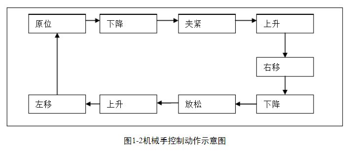

机械手的运动机构主要包括由两个电磁阀控制的液压钢来实现机械手的上升下降运动及夹紧工件的动作,两个转速不同的电动机分别通过两线圈控制电动机的正反转,从而实现小车的快进、慢进、快退、慢退的运动运动;其动作转换靠设置在各个不同部位的行程开关产生的通断信号传输到PLC控制器,通过PLC内部程序输出不同的信号,从而驱动外部线圈来控制电动机或电磁阀产生不同的动作,可实现机械手的精确定位;其动作过程包括:下降、夹紧、上升、慢进、快进、慢进、延时、下降、放松、上升、慢退、快退、慢退;其操作方式包括:回原位、手动、单步、单周期、连续;来满足生产中的各种操作要求。 
本次设计使用气压机械手臂,一开始手臂先下降,碰到下限开关开始做夹起动作,然后开始上升碰到上限开关后,手臂开始往右,当碰到第一工作站的极限开关时,机械手臂下降将工作物放置工作台l然后上升等待机械对工作物加工;当工作物第一加工步骤完成时,机械手臂再依进行下降一夹住一上升一往右一下降一释放等流程,将工件放置工作台2上进行第二加工步骤。当第二加工步骤完成时,机械手臂再依进行下降一夹住一上升一往右一下降一释放等流程,将工件放置输送带B送出,并由7段数码管显示出加工完成的数次。动作示意图如图1-2所示。
