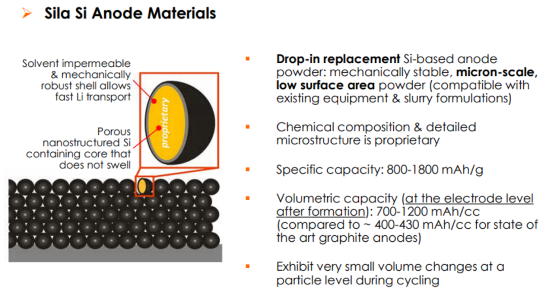

当看到Sila Nano这个负极材料的信息时,博主第一反应是:同今年年初被国内各个电动车企吹捧的"掺硅补锂”技术中的硅碳负极技术路线一样。

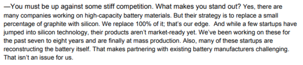

但是当看到美国媒体采访Sila Nano创始人Gene时,Gene所释放的关于其负极材料的技术路线,与常说的硅碳负极技术路线还不一样。其原文如下:
根据上述信息,可知,Sila Nano完全将负极碳换成了硅材料,而不是国内主流电芯企业采用的将部分碳换成硅材料。Sila Nano的这种全硅负极材料采用纳米微孔的结构,可以容纳更多的锂离子,从而增加电芯的能量密度,最终可将能量密度提高50%,目前是20%。并且经过多次充放电循环后,整个结构尺寸变化较小,不会因膨胀而塌陷。
另外这种负极材料能在现有的电芯制造工艺中得到兼容,无需改动电芯制造工艺,这一点有别于其他的电芯技术革新路线(比如固态电池)。

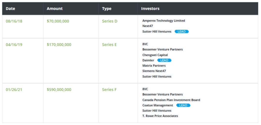

因该硅负极技术在未来可能呈现的巨大商业前景,目前Sila Nano已经获得多家投资机构和一些实体企业的投资,目前其估值已达33亿美元。相关投资方和投资细节如下表所示:
其中包括我们所熟悉的消费类电池头部企业ATL以及整车头部企业戴姆勒。根据Sila Nano的规划,这种全硅的负极材料最早应用在消费类电子产品上(应用该材料的消费电子产品预计2021年会上市),后续会应用在汽车上。
