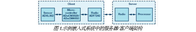

服务器和客户端
OTA更新用新软件替换器件上的当前软件,新软件以无线方式下载。在嵌入式系统中,运行此软件的器件通常是微控制器。微控制器是一种小型计算器件,其存储器、速度和功耗均很有限。微控制器通常包含微处理器(核心)和用于执行特定操作的数字硬件模块(外设)。工作模式下典型功耗为30μA/MHz至40μA/MHz的超低功耗微控制器是此类应用的理想选择。使用这些微控制器上的特定硬件外设并将其置于低功耗模式,是OTA更新软件设计的重要组成部分。图1显示了一个可能需要OTA更新的嵌入式系统实例。可以看到,一个微控制器与无线电和传感器相连,这可用在物联网应用中,利用传感器收集有关环境的数据,并利用无线电定期报告数据。系统的这一部分称为边缘节点或客户端,是OTA更新的目标。系统的另一部分称为云或服务器,是新软件的提供者。服务器和客户端利用收发器(无线电)通过无线连接进行通信。

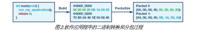

OTA更新过程的大部分操作是将新软件从服务器传输到客户端。软件从源格式转换为二进制格式之后,作为一个字节序列进行传输。转换过程会编译源代码文件(例如c、cpp),将其链接成一个可执行文件(例如exe、elf),然后将可执行文件转换为可移植的二进制文件格式(例如bin、hex)。概言之,这些文件格式包含一个字节序列,此字节序列属于微控制器中存储器的特定地址。通常,我们将通过无线链路发送的信息概念化为数据,例如更改系统状态的命令或系统收集的传感器数据。就OTA更新而言,数据就是二进制格式的新软件。在很多情况下,二进制文件非常大,无法通过单次传输从服务器发送到客户端,这意味着需要将二进制文件放入多个不同的数据包中,此过程称为“分包”。为了更好地说明此过程,图2演示了软件的不同版本如何生成不同的二进制文件,从而在OTA更新期间发送不同的数据包。在这个简单例子中,每个数据包包含8字节数据,前4个字节表示客户端存储器中用来存储后4个字节的地址。

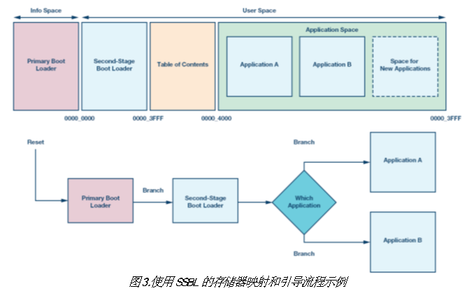

第二阶段引导加载程序(SSBL)
了解引导序列
主引导加载程序是一种软件应用程序,永久驻留在微控制器的只读存储器中。主引导加载程序所在的存储区域称为信息空间,有时用户无法访问。每次复位都会执行该应用程序,一般完成一些必要的硬件初始化,并且可能将用户软件加载到存储器中。但是,如果微控制器包含片内非易失性存储器(如闪存),则引导加载程序不需要进行任何加载,只需将控制权转移到闪存中的程序即可。如果主引导加载程序不支持OTA更新,则必须有第二阶段引导加载程序。与主引导加载程序一样,SSBL会在每次复位时运行,但将实施OTA更新过程的一部分。此引导序列如图3所示。本节将说明为什么需要第二阶段引导加载程序,并解释如何指定此应用程序的作用是一个重要设计权衡。
经验教训:务必有一个SSBL

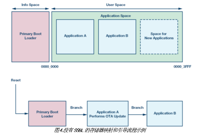

从概念上讲,省略SSBL并将所有OTA更新功能放入用户应用程序似乎更简单,因为这样的话,OTA过程可以无缝利用现有的软件框架、操作系统和设备驱动程序。图4显示了一个选择此方法的系统的存储器映射和引导序列。
应用程序A是部署在现场微控制器上的原始应用程序。此应用程序包含OTA更新相关软件,当服务器请求时,利用该软件可下载应用程序B。下载完成且应用程序B经过验证之后,应用程序A将对应用程序B的复位处理程序执行分支指令,以将控制权转移给应用程序B。复位处理程序是一小段代码,用作软件应用程序的入口点,并在复位时运行。在这种情况下,复位是通过执行一个分支来模拟,这相当于函数调用。这种方法有两大问题:
►许多嵌入式软件应用程序采用实时操作系统(RTOS),其允许将软件拆分为多个并发任务,每个任务在系统中具有不同的职责。例如,图1所示的应用程序可能有用于读取传感器的RTOS任务,对传感器数据运行某种算法的RTOS任务,以及与无线电接口的RTOS任务。RTOS本身始终处于活动状态,负责根据异步事件或特定的基于时间的延迟切换这些任务。因此,从RTOS任务分支到新程序是不安全的,因为其他任务会在后台继续运行。对于实时操作系统,终止某个程序的唯一安全方法是通过复位。
►基于图4,上述问题的解决办法是让主引导加载程序分支到应用程序B而不是应用程序A。但在某些微控制器上,主引导加载程序总是运行具有中断向量表(IVT)的程序;IVT是应用程序的一个关键部分,描述中断处理函数,位于地址0。这意味着必须以某种形式重定位IVT,使其复位映射到应用程序B。如果在IVT重定位期间发生断电重启,则系统可能会处于永久破损状态。
将SSBL固定在地址0可以解决这些问题,如图3所示。SSBL不是RTOS程序,因此可以安全地分支到新应用程序。地址0处的SSBL的IVT永远不会重新定位,所以不必担心断电重启会将系统置于灾难性状态。
设计权衡:SSBL的作用
我们花了很多时间讨论SSBL及其与应用软件的关系,但SSBL程序有何作用?至少,该程序必须确定当前应用程序是什么(其开始位置),然后分支到该地址。微控制器存储器中各种应用的位置一般保存在目录(ToC)中,如图3所示。这是持久内存中的一个共享区域,SSBL和应用软件均利用它来相互通信。当OTA更新过程完成时,新的应用程序信息会更新ToC。OTA更新功能的某些部分也可以被推送到SSBL。开发OTA更新软件时,确定推送哪些部分是重要的设计决策。上述最小SSBL将非常简单,易于验证,并且在应用程序的生命周期中很可能不需要修改。但是,这意味着每个应用程序都要负责下载和验证下一个应用程序。这可能导致无线电堆栈、设备固件和OTA更新软件的代码重复。另一方面,我们可以选择将整个OTA更新过程推送到SSBL。在这种情况下,应用程序只需在ToC中设置一个标志以请求更新,然后执行复位。SSBL随后执行下载序列和验证过程。这将最大限度地减少代码重复并简化应用专用软件。然而,这会引入一个新的挑战,那就是可能需要更新SSBL本身(即更新更新代码)。最终,决定SSBL中放置哪些功能将取决于客户端器件的存储器限制、下载的应用程序之间的相似性以及OTA更新软件的可移植性。

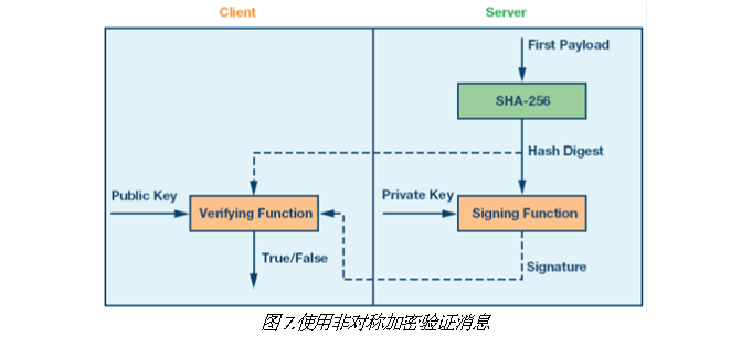

解决身份验证这一最终挑战的常见技术是使用非对称加密。对于此操作,服务器会生成一个公钥-私钥对。私钥只有服务器知道,客户端知道公钥。服务器使用私钥可以生成给定数据块的签名,例如要无线发送的数据包的摘要。签名被发送给客户端,后者可以使用公钥验证签名。这样,客户端就能确认消息是从服务器而不是恶意第三方发送的。此序列如图7所示,实线箭头表示函数输入/输出,虚线箭头表示无线发送的信息。
多数微控制器没有用于执行这些非对称加密操作的硬件加速器,但可以使用Micro-ECC等专门针对资源受限器件的软件库来实现。该库需要一个用户定义的随机数生成功能,这可以利用微控制器上的真随机数发生器硬件外设来实现。虽然这些非对称加密操作解决了OTA更新期间的信任挑战,但是会消耗大量处理时间,并且需要将签名与数据一同发送,这会增加数据包大小。我们可以在下载结束时使用最后数据包的摘要或整个新软件应用程序的摘要执行一次此检查,但如此的话,第三方将能把不受信任的软件下载到客户端,这不太理想。理想情况下,我们希望验证所收到的每个数据包都来自我们信任的服务器,而且没有每次都需要签名的开销。这可以利用哈希链来实现。

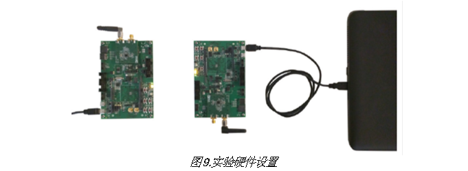

为了验证本文讨论的概念,我们利用ADuCM4050创建了OTA更新软件参考设计。对于客户端,一个ADuCM4050 EZ-KIT®使用收发器子板马蹄形连接器连接到ADF7242。客户端器件如图9左侧所示。对于服务器,我们开发了一个在Windows PC上运行的Python应用程序。Python应用程序通过串行端口与另一个ADuCM4050 EZ-KIT通信,后者也以与客户端相同的配置连接一个ADF7242。但是,图9中右边的EZ-KIT不执行OTA更新逻辑,只是将从ADF7242接收到的数据包中继给Python应用程序。
