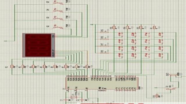

本系统由键盘矩阵、LED 显示管、这几个部分组成,键盘输入键值,LED 显示管显示当前按键及结果。硬件总体设计图1 如下:

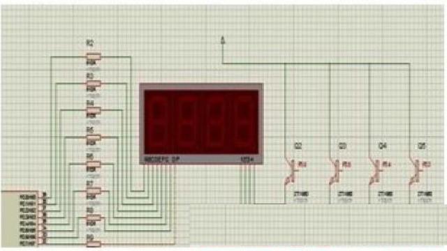

2.2 矩阵扫描显示当前按键模块
利用AT89S51 单片机的P0 端口的P0.0 - P0.7 连接到一个七段数码管的a - h 的笔段上,数码管的公共端接电源。矩阵扫描显示当前按键模块见图2。

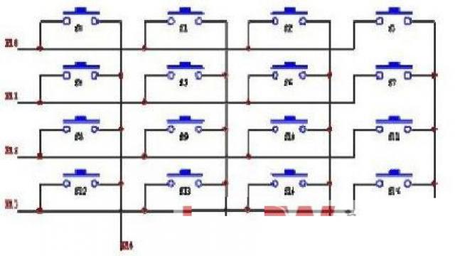

2.3 键盘布局模块
矩阵键盘的工作原理:计算器的键盘布局如图3 所示:一般有16 个键组成,在单片机中正好可以用一个P 口实现16 个按键功能,这种形式在单片机系统中也最常用。

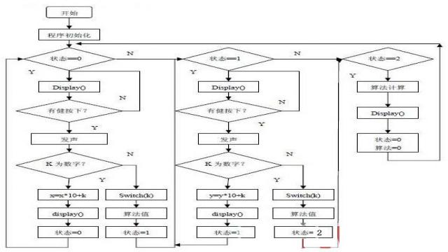

3 系统软件设计
3.1 系统软件总体设计
本系统的软件流程如图4 所示。
图4 系统的软件流程图
3.2 显示程序模块
显示程序将要显示数值的千位、百位、十位与个位分别计算出来,通过P0 段选口输出数值,通过位选口P3^3、P3^4、 P3^5、P3^6 实现动态显示。
LED 数码管,实现七段数码管的显示四位十进制数。通过段选来显示按键及计算结果的数值。由于本硬件设计选用的是共阳接法,所以对应的段码表如下3.3 键盘扫描模块。
本次键盘扫描程序采用的是行列翻转法扫描键盘,即先置行为0,读列值,存在变量1 中,然后把列置为0,读行值,存在变量2 中,把变量1 和变量2 相加即为按键对应的键值,下表为相应按键对应的键值。
