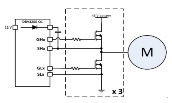

利用集成在DRV3255-Q1中的主动短路逻辑,您可以决定在检测到故障情况时应如何响应。可以将该逻辑配置为启用所有高侧MOSFET、启用所有低侧MOSFET或在低侧和高侧MOSFET之间动态切换(具体取决于故障情况),而不是通过禁用所有MOSFET来响应故障情况。此外,DRV3255-Q1符合ISO 26262规定的功能安全标准,并包含诊断和保护功能,可支持ASIL D级的功能安全电机驱动器系统。

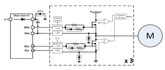

发动机舱中的空间有限,因此要求48V电机驱动器系统的电路板具有较小的尺寸。如下图展示了传统48V大功率电机驱动器设计的典型电机驱动器方框图。要实现具有强大保护功能的安全电机驱动器系统,需要使用钳位二极管、外部驱动电路、汇路电阻器和二极管、比较器以及外部安全逻辑。这些外部器件会导致布板空间增大并使系统成本升高。

典型的48V大功率电机驱动器方框图与简化的DRV3255-Q1电机驱动器方框图对比
因此,对于设计者而言,选择高度集成的电机驱动,在可靠性、便捷性、成本、体积等不同角度而言,都是更好的选择。
