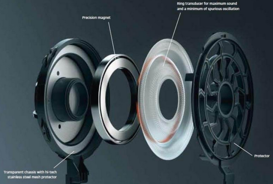

其实对于煲耳机与煲音响的方法,无论是从理论上还是过程中,大同小异,实际上是没有大的差别的,无非就是器件的不同,追求的效果都是一样额。但煲耳机相比于煲音箱,需要更小心,更谨慎的处理。如果煲不好的话,有可能缩短耳机的使用寿命甚至对耳机会产生永久的物理损伤,比如不小心的功率过载、振幅过大导致振膜拍边等。
煲耳机时候出现了由于振幅过大导致音圈引线固定胶水脱开撞击振膜而产生的啪啪声的惨况,这无疑是因为音量过大导致振膜的振幅过大而引起的。耳机的振膜和音箱的扬声器一样,都有它的使用寿命,只不过由于耳机振膜的振幅很小,因此要比扬声器振膜的振幅小得多,所以耳机的寿命也会更长,正常使用的话,几十年也没有问题。
解答煲耳机与煲音箱有什么区别以及注意事项
但是如果想快速煲熟耳机,而长时间大功率的来驱动耳机,必然会缩短耳机的使用寿命,如果煲机不当,还很有可能会对耳机产生不可修复的物理损伤,因此适当的音量来煲耳机是至关重要的。
很多新买的耳机的朋友,喜欢用扫频软件听一下全频的响应,但是他们往往感到自己新买的耳机频响不均匀,为什么?这个问题很好解释,假使耳机的振动幅度是非常一致的,那么你听到的声音肯定是不均匀的,这是因为人的耳朵对不同频率的振动的感觉灵敏度不同。用这种方法测试耳机的频响性能是不正确的,而且,要避免使用单频率的信号测试耳机,这样也很容易损坏耳机,尤其是高灵敏度的随身听专用耳机和一些监听耳机产品。在第二和第三阶段音乐的选择上,煲耳机用的音乐应该是动态不大的音乐来“煲”,阻抗越高、灵敏度越低的耳机,煲的时间也应该相应的增长,耳机的整体煲机时间应该不少于50个小时。
