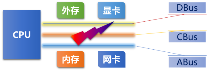

嵌入式系统就是以处理器(CPU)为核心,依靠总线(Bus)进行连接的多模块系统:

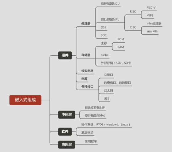

这张图含盖了嵌入式系统的基本构成:
在硬件层里面的主要分为:嵌入式处理器、存储器、模拟电路、电源、接口控制器、接插件等。

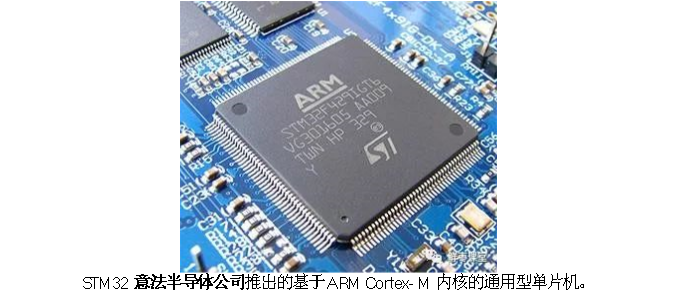

嵌入式微处理器与通用CPU最大的不同在于嵌入式微处理器大多工作在为特定用户群所专用设计的系统中,它将通用CPU许多由板卡完成的任务集成在芯片内部,从而有利于嵌入式系统在设计时趋于小型化,同时还具有很高的效率和可靠性。
嵌入式微处理器的体系结构可以采用冯·诺依曼体系[1]或哈佛体系结构;指令系统可以选用精简指令系统(RISC)和复杂指令系统(CISC)。其中RISC目前最为火热,这种架构只包含最有用的指令,确保数据通道快速执行每一条指令,从而提高了执行效率并使CPU硬件结构设计变得更为简单。   嵌入式微处理器有各种不同的体系,即使在同一体系中也可能具有不同的时钟频率和数据总线宽度,或集成了不同的外设和接口。目前全世界嵌入式微处理器已经超过1000多种,体系结构有30多个系列,其中主流体系有arm、MIPS、PowerPC、X86和SH等。
在嵌入式领域,arm架构的处理器占据了半壁江山,而它却没有生产任何处理器,而只是提供了IP。
嵌入式微处理器有以下特点:
1)对实时多任务有很强的支持能力,能完成多任务并且有较短的中断响应时间,从而使内部的代码和实时内核心的执行时间减少到最低限度。
2)具有功能很强的存储区保护功能。这是由于嵌入式系统的软件结构已模块化,而为了避免在软件模块之间出现错误的交叉作用,需要设计强大的存储区保护功能,同时也有利于软件诊断。
3)可扩展的处理器结构,以能最迅速地开展出满足应用的最高性能的嵌入式微处理器。
4)嵌入式微处理器必须功耗很低,尤其是用于便携式的无线及移动的计算和通信设备中靠电池供电的嵌入式系统更是如此,功耗只有mW甚至μW级。

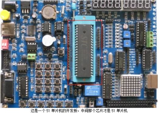

还有一个叫做嵌入式微控制器MCU,MCU内部集成ROM/RAM、总线逻辑、定时/计数器、看门狗、I/O、串口、A/D、D/A、FLASH等。典型代表是8051、8096、C8051F等。
其实MCU就是所谓的单片机。单片机就是将CPU、存储器、定时计数器、I/O接口电路等集成在一块芯片上,体积小,功耗小,叫做单片微型计算机。因为单片机体积很小可以植入任何微小的设备、仪表当中,被广泛作为这些微小设备仪表的控制器,所以单片机又可称作嵌入式微控制器。
典型产品:51单片机、STM32
嵌入式系统是一个大类,单片机是其中一个重要的子类。嵌入式系统像是一个完整的计算机,而单片机更像是一个没有外设的计算机。现在各种硬件功能都能被做进单片机之中。所以,嵌入式系统和单片机之间的硬件区别越来越小,分界线也越来越模糊。
单片机与嵌入式处理器最大区别
单片机的存储空间和嵌入式处理器不是一个等级,单片机通常片内存储只有几k大小,而由于外设的限制也不太可能大范围增加外设嵌入式多媒体控制器emmc,而嵌入式处理器通常有几百兆的RAM,如此巨大的差别导致单片机几乎不可能像嵌入式处理器那样运行操作系统,甚至连TCP/IP协议栈和USB协议栈都跑不起来,一些高端的单片机比如ST的STM32系列,可能可以跑一些轻量级系统os和嵌入式网络协议栈,比如IwIP协议栈。

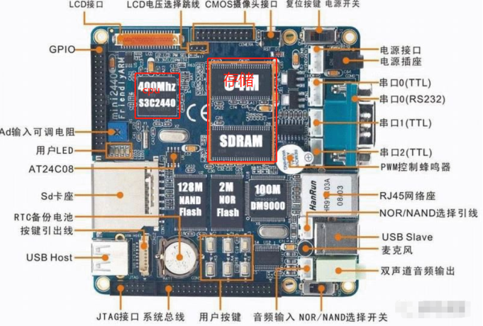

下图是一个嵌入式系统的实物样例:
中间偏左上角是CPU,中间是RAM,然后还有ROM、网卡、串口、电源等。可以看出,嵌入式系统麻雀虽小,五脏俱全。
