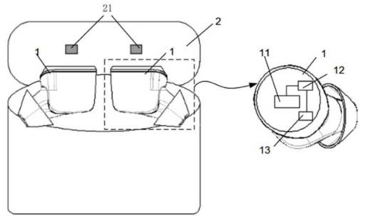

图1 TWS耳机出盒检测装置结构示意图
图1为TWS耳机出盒检测装置的结构示意图。包括耳机壳1内侧的压力传感器11、与压力传感器11连接的检测电路12和与检测电路12连接的处理器13。检测电路12能够检测压力传感器11的阻抗信息,并依据阻抗信息得到检测信号;处理器13能够依据检测信号及预设条件进行TWS耳机出盒检测。还包括充电盒盖2内侧与耳机壳1对应位置处的凸起部21,能够使耳机放置在充电盒内并且在合上充电盒盖后,使凸起部按压在对应耳机壳1的压力传感器11上。
处理器13能够根据检测电路12生成的检测信号及预设条件确定TWS耳机出盒状态,检测电路12及处理器13可以设置在耳机上,具体可以根据耳机内部的实际空间进行设定。具体方法如下,由于在将耳机放置在充电盒内时,充电盒盖2关闭后,凸起部21将按压在压力传感器11上,从而产生一定的阻抗信息,当充电盒盖打开后,凸起部21离开压力传感器11,即压力传感器11将不受凸起部21的按压,此时压力传感器11的阻抗信息将为零,因此,检测电路12能够通过检测到的压力传感器11的阻抗信息得到对应的检测信号,并将该监测信号发送至处理器13,处理器13根据接收到的检测信号及预设条件即可实现对TWS耳机的出盒检测。
其中预设条件包括预设在盒条件和预设出盒条件,当在检测信号满足预设在盒条件时,确定出TWS耳机处于在盒状态,当检测信号满足预设出盒条件时,确定出TWS耳机处于出盒状态。进一步理解为处理器13能够在检测信号处于预设范围内、且持续时长达到预设时长时,确定出TWS耳机处于在盒状态;在当前时刻检测信号为零、且上一时刻TWS耳机处于在盒状态时,充电盒为开盖动作,确定出TWS耳机处于出盒状态。
简而言之,歌尔的TWS耳机出盒检测专利,通过对压力传感器的阻抗信息进行检测,在实现了TWS耳机出盒检测功能的基础上,解决了结构设计复杂、成本较高的问题。
