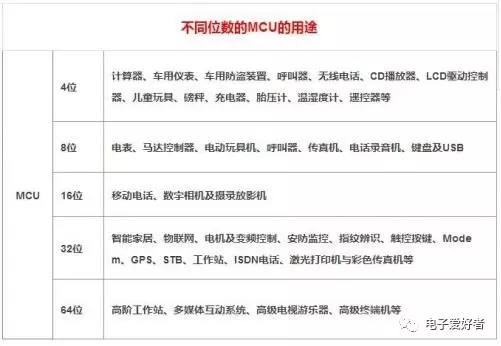

单片机诞生于1971年,经历SCM、MCU、SoC三大阶段。单片机由以前的1位、4位、8位、16位。早期的单片机都是4位或8位。其中最成功的是英特尔的8031,因为简单可靠而性能不错获得了很大的好评。此后在8031上发展出了MCS51系列单片机系统。基于这一系统的单片机系统直到现在还在广泛使用。
随着工业控制领域要求的提高,开始出现了16位单片机,但因为性价比不理想并未得到很广泛的应用。90年代后随着消费电子产品大发展,单片机技术得到了巨大的提高。如今已发展到32位甚至64位。90年代后随着消费电子产品大发展,单片机技术得到了巨大提高,相继诞生了一批经过市场考验获得良好口碑的单片机制造厂商。

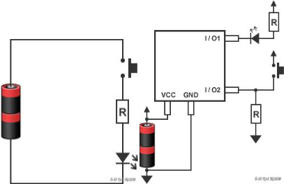

为什么很多电器设备都要使用单片机呢?我们用一个点亮LED电路为例来说明。
(右)无单片机的电路是一个由LED,开关和电阻构成的简单电路。很显然,使用单片机的电路要复杂得多,而且设计电路还要花费精力与财力。这样看来使用单片机并没有什么优点,其实不然。
如果我们让这个电路做一些比较复杂的操作,会怎么样呢。例如:如果希望LED在按下开关后,经过一段时间再点亮或熄灭,那么,对于安装有单片机的电路来说,只需更改单片机中的程序就可以了,并不需更改原电路。另一方面,对于没有单片机的电路来说,就必须在元电路中加入定时器IC,或者用标准逻辑IC和FPGA构成逻辑电路,才能实现这个功能。也就是说,在更改和添加新功能时,带有单片机的电路显然更加容易实现。

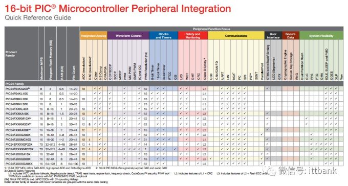

PIC系列单片机——用来开发的去控制外围设备的集成电路,有计算和记忆功能,处理能力一般,存储器容量也很有限。
AVR系列单片机——AVR最大的优点就是哈佛结构速度快;片上资源丰富;驱动能力强;功耗低;可选择型号种类多;性价比高;保密性好;带PWM脉冲宽度调制、串行外设接口SPI,片内RC 振荡器,SRAM比51大。
这些是应用最多的三大系列单片机。其主要特点就是:51系列单片机是冯.诺依曼结构,后两种是哈佛结构。

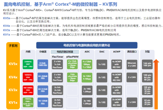

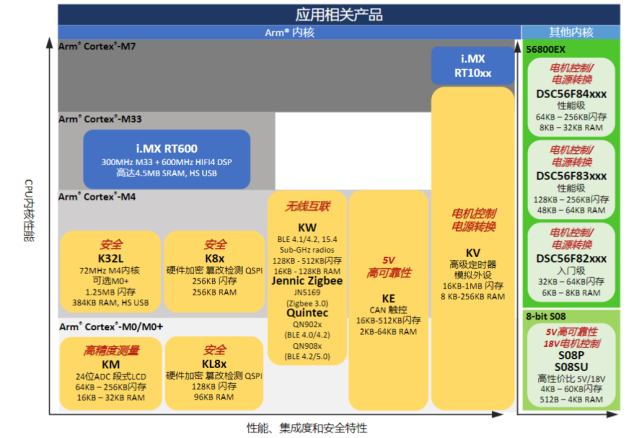

1. 恩智浦(收购飞思卡尔)
单片机是基于80C51内核的单片机,嵌入了掉电检测、模拟以及片内RC振荡器等功能,这使51LPC在高集成度、低成本、低功耗的应用设计中可以满足多方面的性能要求。NXP的MCU几乎都是采用cortex-m系列架构。

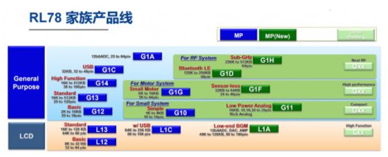

2. 瑞萨电子
NEC电子和瑞萨科技于2010年4月1日通过合并诞生了“瑞萨电子”,现为全球首屈一指的微控制器供应商,也是SoC系统晶片与各式类比及电源装置等先进半导体解决方案的领导品牌之一。他们推出的针对中国市场的MCU产品RL78系列分为通用产品和集成LCD驱动的产品,通用产品的升级款又围绕着传感器、小系统、马达驱动等具体应用领域做了相应拓展。

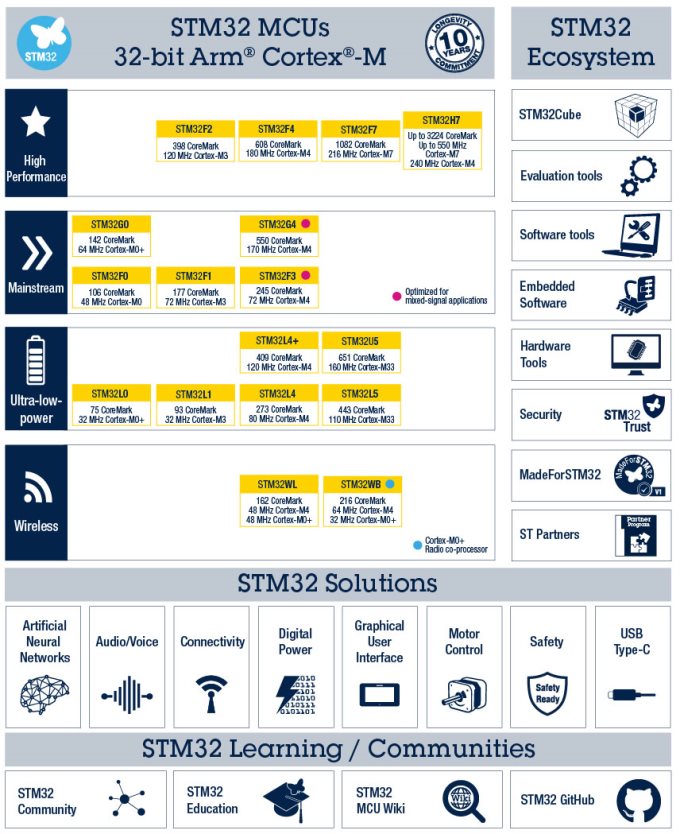

5. 意法半导体(ST)
意法半导体微控制器拥有一个强大的产品阵容,从稳健的低功耗8位单片机STM8系列,到基于各种ARM Cortex-M0和M0+、 Cortex-M3、Cortex-M4、Cortex-M7内核的32位闪存微控制器STM32家族。STM32系列32位微控制器基于Arm® Cortex®-M处理器,旨在为MCU用户提供新的开发自由度。它包括一系列产品,集高性能、实时功能、数字信号处理、低功耗/低电压操作、连接性等特性于一身,同时还保持了集成度高和易于开发的特点。

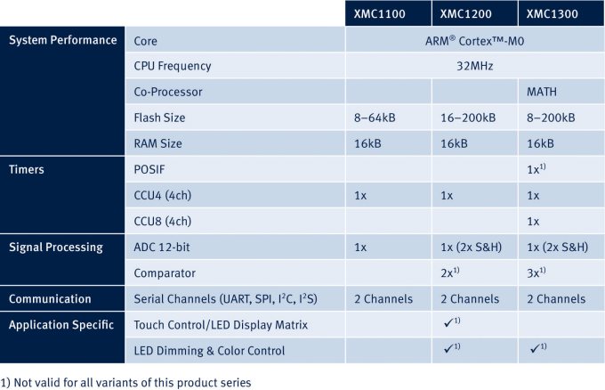

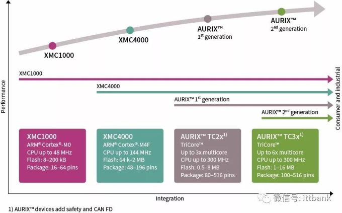

6. 英飞凌(Infineon)
其前身是西门子集团的半导体部门。英飞凌8位单片机能实现高性能的电机驱动控制,在严酷环境下(高温、EMI、振动)具有极高的可靠性。英飞凌针对中国市场推出的XMC1000工业单片机,在电机控制领域拥有很高的性价比。

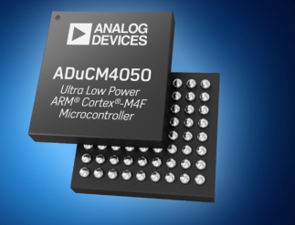

11. ADI
ADI提供日渐增多的DSP、混合信号控制处理器、嵌入式处理器和模拟微控制器产品,适合广泛的通用和专用需求。例如产品包括:带有微处理器的模数转换芯片ADuC844和ADuC846,用于IoT超低功耗MCU ADuCM4050。

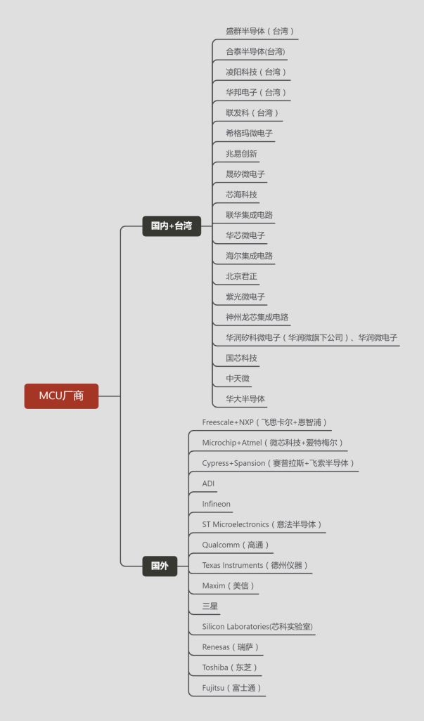

其余厂商见图片。
