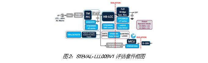

DC-DC功率级叫做原边电源层,而微控制器级叫做副边电源层,微控制器向电隔离半桥栅极驱动器STGAP2DM发送控制信号,驱动DC-DC功率级MOSFET开关管。
图2是STEVAL-LLL009V1评估套件的框图,该评估套件嵌入了原副边需要的拓扑电路和元器件。

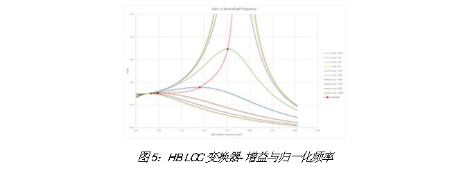

我们用基本谐波分析(FHA)法分析了评估套件半桥LCC谐振变换器的增益。
根据使用FHA方法得出的增益计算公式以及为STEVAL-LLL009V1评估套件半桥LCC谐振转换器选择的LCC参数,我们得出增益与归一化频率的关系曲线,如图5所示。

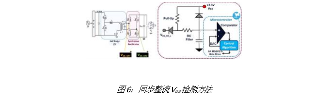

驱动同步整流MOSFET开关管需要检测同步整流(SR)端点电压(VDS_SR1 和 VDS_SR2)。下面讨论MOSFET VDS(漏源电压)的检测和控制算法。
漏源电压检测网络由快速二极管和上拉电阻组成,上拉电阻连接微控制器(MCU)的电源电压,如图6所示。当SR MOSFET漏极电压高于MCU Vcc时,给二极管施加反向偏压,检测电压上拉至Vcc。 当漏极电压低于Vcc时,给二极管施加正向偏压,检测电压等于该电压与正向导通的二极管的压降之和。上拉电阻限制加正偏压期间的电流。

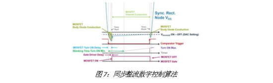

首先,同步整流MOSFET的体二极管开始导通,VDS检测电路测量到VDS漏源电压值,如果漏源电压(VDS)低于设定阈值(通过MCU DAC外设设置的Vthreshold_ON – OFF),比较器输出(下降沿)触发MCU TIMER外设的不可重复触发单脉冲模式,如图7所示。
MCU TIMER外设向相应的同步整流栅极驱动器发送最小持续时间是TON min的脉冲信号。
当漏源电压(VDS)高于设定阈值(通过MCU DAC外设设置的Vthreshold_ON – OFF)时,比较器输出(上升沿)重置MCU TIMER外设,并停止向相应的同步整流栅极驱动器发送脉冲,如图所示。 图7。

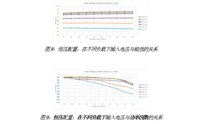

我们计算了STEVAL-LLL009V1在不同负载下的总能效、功率因数(PF)和总谐波失真(THD)。当负载为100%时,能效高于93.5%。图8、9、10和11分别描述了评估套件恒压(CV)和恒流(CC)模式的性能。
本文提出的数控电源在恒压(CV)和恒流(CC)两种模式下都能提供300W的输出功率。实验结果表明,在宽输入电压和宽负载条件下,评估板取得了较高的电源能效,功率因数接近一, THD%失真率较低,这归功于意法半导体的功率器件的出色性能,以及使用STM32F334 32位微控制器实现的控制策略。
