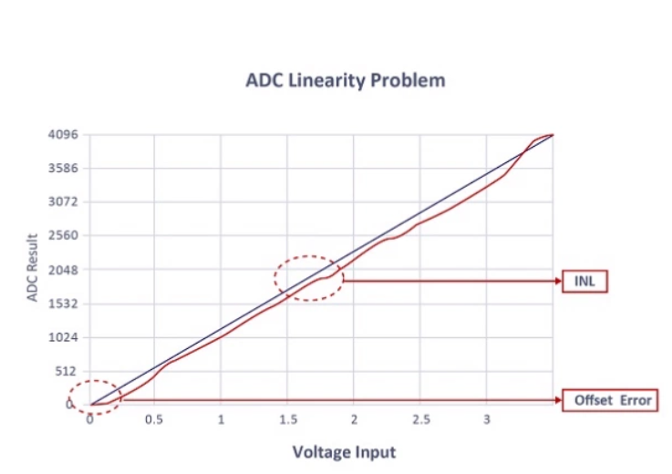

设计人员关注的首个规格之一是ADC的位数。这可能会造成混淆,因为在实践中,实际的位数将低于datasheet规范,有时甚至会大大降低。更重要的是应该关注ADC可用于执行转换的有效位数(ENOB)。这将始终低于数据手册中的规格,但ENOB与数据手册中的规格之间的匹配越接近越重要,因为这在ADC之间会有很大差异。可用于执行转换的位数越少,SoC输入信号的精度就越低。

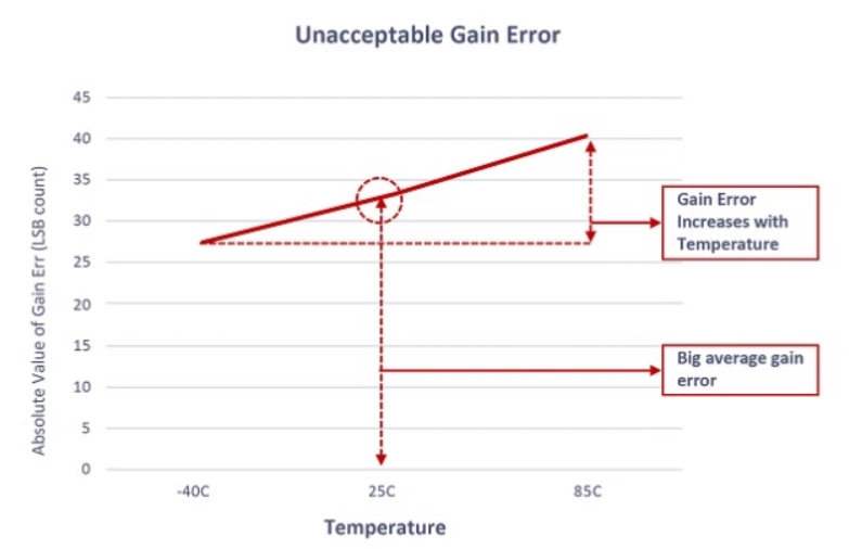

此外,像所有电子设备一样,ADC对信号还会造成一些负面影响,包括诸如量化和时序误差以及失调、增益和线性度的误差。ADC还因其对许多IIoT操作环境中常见的宽温度波动的敏感性而饱受影响(见图1a和1b),因此与制造商联系以确定设备的ENOB,温度性能,线性度和精度非常重要。

图1a和1b:低级ADC的精度和线性度很差,并且对环境和温度敏感。 (图片:Microchip Technology)

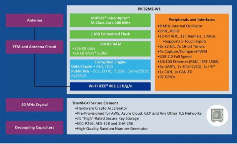

幸运的是,包括Microchip在内的一些制造商使此过程变得简单,从而节省了大量时间和金钱。重要的是要注意,大多数Wi-Fi MCU将密码凭据存储在闪存中,在那里数据可以访问并且容易受到软件和物理攻击。通过将此信息存储在硬编码的安全部分可获得最高的安全性,因为内部数据无法靠任何外部软件读取。例如,Microchip的Wi-Fi MCU(例如WFI32)(参见图2)在公司的Trust&GO平台中采用了这种方法,以安全地配置其MCU连接到AWS IoT,Google Cloud,Microsoft Azure和第三方TLS网络。
该方法所导致的时间减少和混乱不容小觑。在设计过程中可以节省数周甚至更多的时间,同时可以确保采用可靠且可验证的方法来满足所有安全性和备份要求。
image.png?imageView2/2/w/550
图2:WFI32 Wi-Fi模块通过将密码凭据存储在硬件中来隔离凭据,从而使它们几乎不受黑客攻击。(图片:Microchip)
预先配置或自定义的安全元素存储在设备制造时在设备的硬件安全模块(HSM)内部生成的凭据,从而使它们在生产期间和生产后均不会暴露。Trust&Go平台只需要廉价的Microchip开发套件,设计人员就可以使用教程和代码示例在随附的设计套件中创建所需的清单文件。一旦安全元素的C代码在应用程序中运行,就可以将设计发送到生产环境。

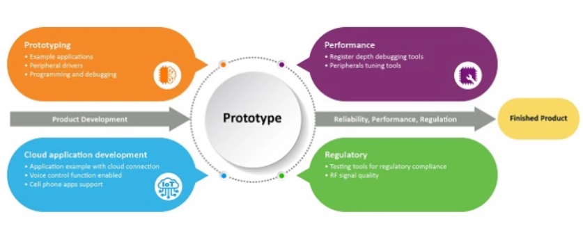

最后但同样重要的是,需要设计支持。如果没有一个全面的集成开发环境(IDE)平台,设计人员将不得不从网络中搜集可各种可用或不可用,简单或可靠的资源。例如,一些Wi-Fi MCU制造商提供了有关产品的基本详细信息和原型说明,但仅就此止步,而不是包括将设计投入生产所需的信息。
制造商应提供全面的IDE(参见图3),其中包括Wi-Fi MCU执行的所有模拟和数字功能,以及在特定应用中实施所需的所有外部组件。IDE平台还需要提供一种方法,以可视化如何将设计更改反映在总体性能中以及评估设计的RF性能以及法规遵从性等。其中一些基本工具是免费的,而另一些则价格不菲,包括评估板。
图3:集成开发通过从原型阶段到最终产品为设计师提供调试和其他工具,降低了风险。 (图片:Microchip)
