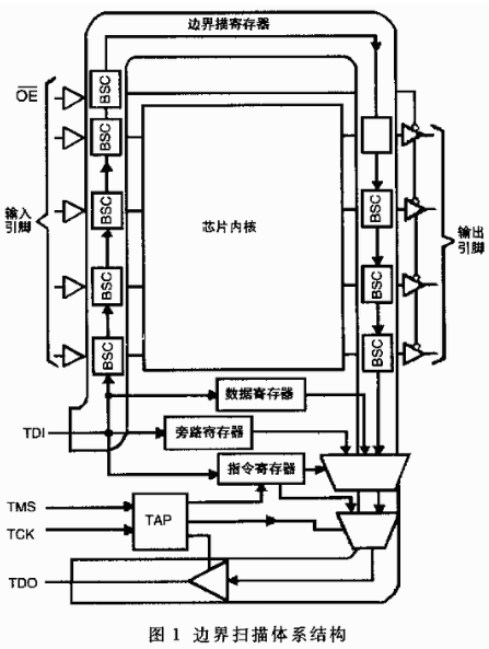

边界扫描技术是为了满足当今深度嵌入式系统调试的需要而被IEEE1149.1标准所采纳,全称是标准测试访问接口与边界扫描结构(Standard Test Access Portand Boundary Scan Architecture)。JTAG遵循1149.1标准,是面向用户的测试接口,是ARM处理器调试的基础。本文提到的ARM的E-TRACE调试模式实际上是JTAG的增强版本,其它一些32位嵌入式处理器的调试方式也基本上遵循这个标准。这个用户接口一般由4个引脚组成:测试数据输入(TDI)、测试数据输出(TDO)、测试时钟(TCK)、测试模式选择引脚(TMS),有的还加了一个异步测试复位引脚(TRST)。其体系结构如图1。 所谓边界扫描就是将芯片内部内科所有的引脚通过边界扫描单元(BSC)串接起来,从JTAG的TDI引入,TDO引出。芯片内的边界扫描链由许多的BSC 组成,通过这些扫描单元,可以实现许多在线仿真器的功能。根据1149.1的规定,芯片内的片上调试逻辑通常包括一个测试访问接口控制器(TAP)。它是一个16状态的有限状态机以及测试指令寄存器、数据寄存器、旁路寄存器和芯片标识寄存器等。在正常模式下,这些测试单元(BSC)是不可见的。一旦进入调试状态,调试指令和数据从TDI进入,沿着测试链通过测试单元送到芯片的各个引脚和测试寄存器中,通过不同的测试指令来完成不同的测试功能。包括用于测试外部电气连接和外围芯片功能的外部模式以及用于芯片内部功能测试(对芯片生产商)的内部模式,还可以访问和修改CPU寄存器和存储器,设置软件断点,单步执行,下载程序等。其优点如下: %26;#183;可以通过边界扫描操作测试整个板的电气连接,特点为表面贴元件提供方便; %26;#183;各个引脚信号的采样,并可强制引脚输出用以测试外围芯片; %26;#183;可以软件下载、执行、调试和控制,为复杂的实时跟踪调试提供路径; %26;#183;可以进行多内核和多处理器的板级和芯片级的调试,通过串接(如图2),为芯片制造商提供芯片生产、测试的途径。 虽然JTAG调试不占用系统资源,能够调试没有外部总线的芯片,代价也非常小;但是由于JTAG是通过串口依次传递数据,速度比较慢,只能进行软件断点级别的调试,自身还不能完成实时跟踪和多种事件触发等复杂调试功能。因此便有了几种功能更为完善的增强版本。

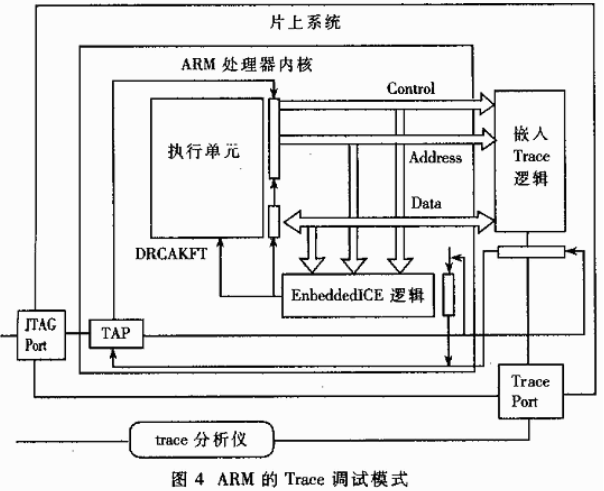

ARM公司的内核芯片采用E-TRACE片上调试模式。它实际上是JTAG的升级版本,通过增强的辅助片上调试硬件来完成实时调试,解决了许多传统调试器难以解决的问题。 图2 对多内核和多处理器的调试 它的实时调试方案通过三种途径解决: %26;#183;EmbeddedICE硬逻辑; %26;#183;实时监控; %26;#183;实时跟踪。 EmbeddedICE逻辑单元存在于ARM7TDMI、ARM9TDMI、ARM9E和ARM10内核中。它枯JTAG口的基础上,增加了硬件断点寄存器、比较器,通过断点寄存器的值可以进行硬件断点的设置,不仅对地址还可以对数据、控制总线的信号进行复杂的触发控制设定,而不是单单在指令级别进行中断(如软中断),从而满足对特定事件的中断响应,极大的增加了灵活性,同时可以在ROM中设置断点和观察点,极大地方便调试。其示意如图3。 实时监控则是进一步在ARM9E和ARM10中的改进。它改变EmbeddedICE在触发中断后时入调试模式状态而停止内核运行的弊端,进入一段非常小的中断监控程序中,得到所需要的信息后迅速把控制权转让给先前的任务(这是与远程监控器最大的区别)。在监控程序内处理器完全可以再接收外界的中断和其他触事件,而不是停止运行。这种方式综合了JTAG和远程调试的优点,它可以增加以下两个好处: %26;#183;在不禁止中断的前提下调试前景任务(即中断时正在运行的任务); %26;#183;不用停止处理器的运行就可以读写和修改存储器(对于机电设备非常重要)。 更为强大的是ARM的实时跟踪解决方案,它由三部分组成: %26;#183;嵌入跟踪微核; %26;#183;跟踪分析仪; %26;#183;跟踪调试软件。
通过这三种工具可实现完全的实时跟踪。跟踪微核存在于芯片,它可以不停止CPU的运行而实时监视芯片总线的信息,并把设定触发范围内的所有信息在CPU运行的同时通过压缩的方式送到外部的跟踪分析仪器里。分析跟踪仪器从芯片外部通过跟踪口(另外一个不同于JTAG的接口)收取信息。因为是压缩的数据,所以分析仪不需要采用与跟踪微核实时跟踪相同的速度。这大大降低了分析的成本,并增加了存储的容量。而PC端的跟踪软件则来自分析仪的数据重新组织起来,从而重现处理器的历史状态和数据、程序流程。同时还可以把执行代码与源代码链接起来,使调试者快速理解跟踪数据。ARM的这种方式通过芯片内部的实时跟踪硬件加上低成本的分析仪器,解决了传统在线仿真器(ICE)和逻辑分析仪的诸多弊端。其示意如图4。

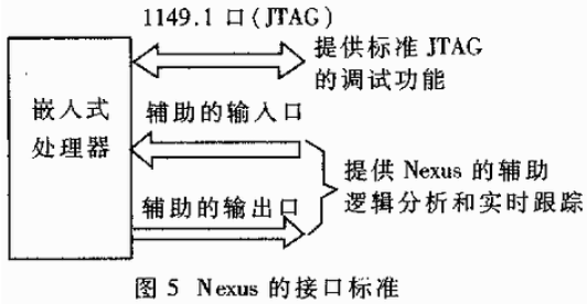

Nexus将调试开发分成四级,从第一级开始,每级的复杂度都在增加,并且上级功能覆盖下一级。第一级使用JTAG的简单静态调试;第二级支持编程跟踪和实时多任务的跟踪,并欢用户用I/O引脚作为多路复用辅助调试口;第三级包括处理器运行时的数据写入跟踪和存储器的读写跟踪;第四级增加了存储替换并触发复杂的硬件断点。从第二级开始,Nexus规定了可变的辅助口。辅助口使用3~16个数据引脚,用来帮助其他仿真器和分析仪之类的辅助调试工具。其示意如图5。 通过Nexus标准可以解以下问题: %26;#183;调试内部总线没有引出的处理器,如含有片内内存器的芯片; %26;#183;传统在线仿真器无法实现的高速调试; %26;#183;深度流水线和有片上Cache的芯片,能够探测具体哪条指令被取和最终执行; %26;#183;可以稳定地进行多内核处理器的调试。
