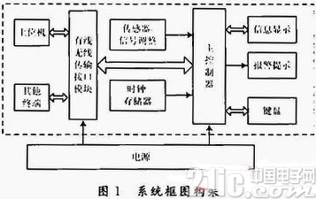

1 系统总体设计方案
便携式紫外线检测仪系统主要由数据采集与处理系统、人机接口系统和通信系统组成。系统框图如图1所示。
首先通过UVM30A紫外线传感器模块,把检测到的太阳光中的紫外线转换为电信号,送给MSP430F149单片机,通过软件设置使用单片机自带的12位A/D把得到的电压值进行转换并处理。然后通过128×64液晶将实时数据显示在液晶屏上,并可以通过按键设置进行数据保存、查看、设备加密、蜂呜器报警强度、通信传输。通过相应的通信设置,实现设备间的数据传输和计算机对便携式设备上实时数据的实时监控和管理。

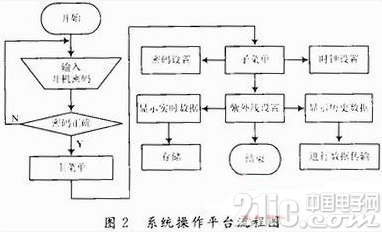

3 软件设计
软件系统采用结构化和模块化的程序设计方法。软件设计中应用很多方法使得程序具有易移植性特点。软件设计主要包括数据处理部分,人机界面操作部分,数据的通信部分等几个主要部分。
最主要的设计部分在系统的操作平台的设计上。操作平台的流程图如图2所示。
当操作者开启电源开关后,会要求通过按键输入4位正确密码后进入主界面。按键进入菜单界面,可以通过按键选择时间的设置,密码的设置,紫外线数据的检测。在紫外线检测的界面中则可以翻看实时数据,读取E2PROM中的数据显示在液晶屏中来查看历史数据。以及设置串口驱动来进行数据通信等。

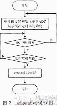

3.1 数据检测系统
该系统在软件中设置每得到32次电压信号值取1次平均值并把该结果送给液晶显示,屏幕刷新时间则设置为0.5 s,通过这种方法保证输出值的稳定性和准确性。软件流程图如图3所示。
