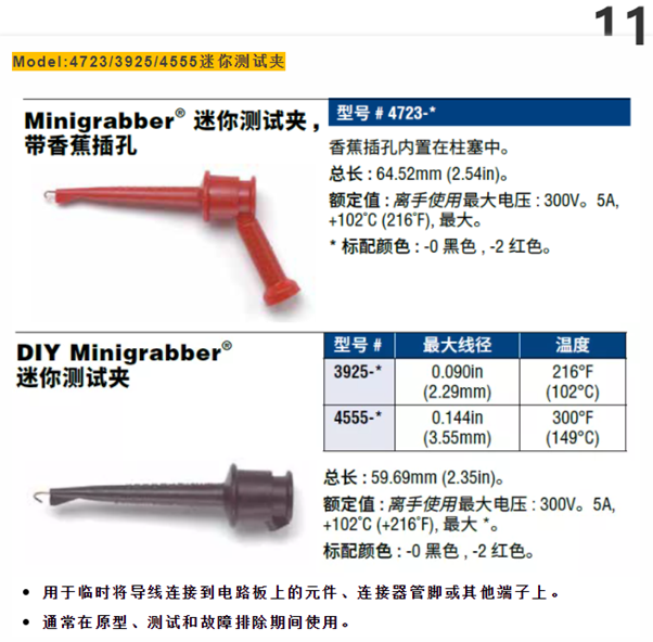

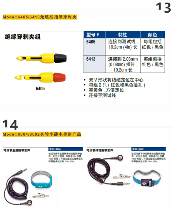

在有些情况下,要求连接保持在原位。如果测试点容易连接,最好的方法是使用挂钩或刺针。这些测试夹具的来源很多,有不同的尺寸。早期的一些测试夹旨在用于总线或电子配线;与现在计算机系统中的微型元件相比,这些配线看起来相当大。
现在多家公司提供带有微型线钩和刺针的IC测试夹,非常细,能够适合一些最细小的元件引脚。这些线钩测试夹可连接到QFP封装、3mm焊距的元件。甚至可以多达5、6个测试夹并排连接相邻的0.5mm芯片引脚。只要同时需要连接的引脚不太多,这些测试夹就是满足需求的完美选择。

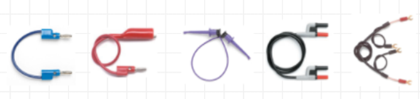

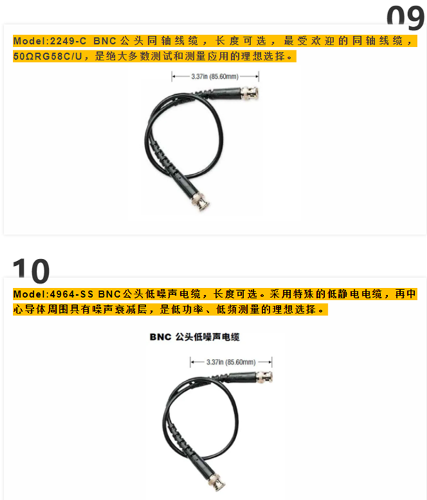

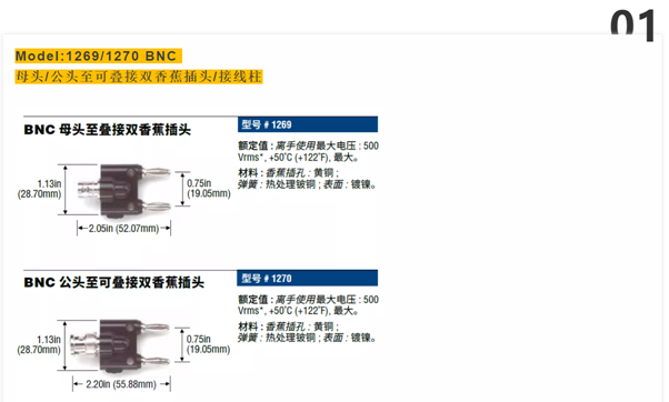

测试测量工程师常用连接件型号推荐
身为测试工程师的你,是否经常会苦恼于各种测试设备之间的信号传输?BNC转SMA,SMA转MCX,BNC转4mm香蕉头,香蕉头转鳄鱼夹,香蕉头转微型测试夹,开尔文测试……
福禄克旗下的Pomona Electronics品牌为您提供超过2000种的连接件组合,一站式轻松解决您的烦恼。Pomona Electronics整理了一份测试测量工程师常用的连接件型号,强烈建议收藏备用!
