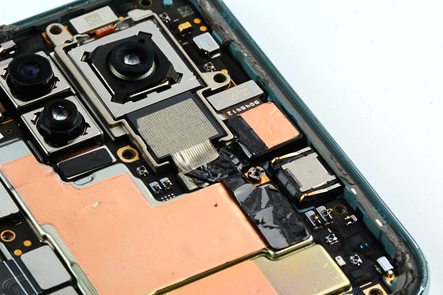

在vivo X60的主板盖和扬声器上都可以看到用于散热的石墨片,将用螺丝固定的主板盖和底部扬声器取下。石墨片的主板盖上有NFC线圈和闪光灯软板,在闪光灯软板上贴有铜箔用于散热,主板盖上贴有两处天线。
将vivo X60的主板、副板、前后摄像头模组取下。在主板屏蔽罩上、主摄背面都贴有铜箔,并且在主摄和前置摄像头BTB接口处贴有石墨片,在内支撑对应主板处理器&内存芯片位置处涂有蓝色导热硅脂,都可以有效的起到散热作用。
在vivo X60的主板和副板BTB接口处都贴有泡棉或硅胶垫进行保护,副板USB接口处套有硅胶圈进行防水处理。vivo X60的电池通过塑料胶纸固定,便于拆卸。可以看到振动器放置在凹槽内,垫有红色硅胶垫用于保护。
随后将振动器、按键软板、主副板连接软板、听筒、指纹识别软板等部件取下。
最后使用加热台加热分离屏幕。vivo X60的内支撑正面贴有大面积石墨片,屏幕背面贴有大面积铜箔,再将内支撑上的散热铜管取下。

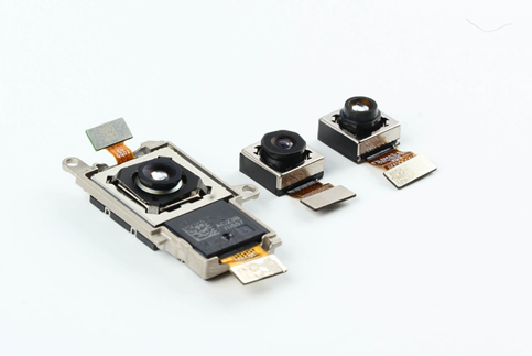

vivo X60的后置为1480万像素微云台主摄(索尼IMX598 F1.79 支持四轴OIS光学防抖)+13MP超广角(三星S5K3L6 F2.2)+13MP人像(三星S5K3L6 F2.46)三摄组合,从图中可以明显的看出,微云台主摄模组的体积非常大,比两个普通模组的体积还大。

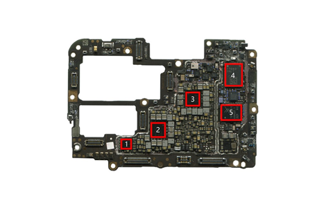

主板IC
主板正面主要IC(下图):
1、Skyworks- SKY*****-射频分集接收模块
2、QORVO- QM7*****-射频功放芯片
3、Samsung- SHA***** -射频收发芯片
4、QORVO- QM7*****-射频功放芯片
5、QORVO- QM7*****-射频功放芯片
6、Samsung-WiFi/BT芯片
7、Samsung-NFC控制芯片
8、STMicroelectronics- LSM*****-六轴加速度传感器+陀螺仪
9、Samsung- K3U***** -8GB内存芯片
10、Samsung-Exynos 1080处理器芯片
11、Samsung- KLU*****-128GB闪存芯片
主板背面主要IC(下图):
1、Samsung-电源管理芯片
2、Samsung-电源管理芯片
3、Samsung-电源管理芯片
4、QORVO-QM7*****-前端模块芯片
5、Skyworks- SKY*****-前端模块芯片

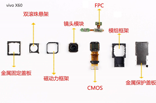

vivo的微云台模组是由外固定框,FPC软板,上下金属保护盖板,模组固定框架,双滚珠悬架,磁动力框架,镜头模组和CMOS传感器组成。从拆解来看,vivo X60的微云台与上一代X50 Pro结构基本相同,磁动力框架和FPC软板略有不同。
两者微云台原理也是相同的,将CMOS与镜头组封装在双滚珠悬架里,然后安装在磁动框架内,形成一个独立的相机模组,两对滚珠配合十字支架,分别让微云台在X轴,Y轴实现100%模组整体防抖,S型FPC排线用以减少云台在运动过程中产生的拉扯力。
