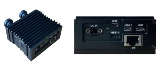

Leopard Imaging现在使用基于Hailo-8 M.2卡和Socionext SC2000 4K摄像头SoC的EdgeTuring创建了一种更加紧凑的Edge AI处理解决方案,并专为低功耗视频分析而设计。
image.png?imageView2/2/w/550
EdgeTuring AI处理解决方案
EdgeTuring的功能和规格:
相机SoC /图像处理器– Socionext SC2000四核Cortex-A7处理器@ 650MHz @ 4Kp30 H.265 / H.264编码器,每秒处理高达1.2 Gigapixel,集成LPDDR-3内存(PoP)
AI模块– Hailo-8 M.2模块,最高26 TOPS
相机
双摄像头,但只有一个传感器具有AI
传感器– 2个7.857毫米Sony IMX477 CMOS图像传感器(1/2.3)
分辨率– 3840(H)x 2160(V)
像素大小– 1.55 x1.55μm
视频输出:EIS为4K @ 30 fps,HDR为4K @ 15 fps
基线:40.70毫米
镜头:FOV 43.4°水平(每个视频)
存储– 2个MicroSD卡插槽
视频输出– Micro HDMI
联网–以太网RJ45端口
USB – USB 3.0 C型端口,micro USB 2.0端口,用于UART控制的micro USB端口
电源–12V DC 2针连接器
尺寸-80.70(长)x 38.00(宽)x 93.33(深)mm
重量– 242克
温度范围–工作温度:0℃至+ 60℃;储存:– 20℃至+ 70℃

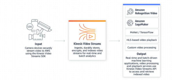

SocioNext SC2000 AI摄像机边缘系统迷你视频分析服务器通过与两个Amazon AWS Kinesis服务集成来运行Linux:Amazon Kinesis Video Streams(KVS)和Amazon Kinesis Data Streams(KDS)。EdgeTuring在几种基于深度学习的计算机视觉应用程序(例如对象检测和图像分类)中的准确度在95%到99%之间,与其他技术相比,它具有更高的速度,更低的功耗和成本。
