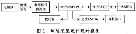

莫尔斯码的原理是以长短信号及间隔的不同组合代表数字、字母等字符。训练器以MSP430单片机为核心处理携带此信息的电键信号,如图1所示。
训练器设计了两种训练方式:发报训练和收报训练。
l.1 发报训练
发报训练是指报务人员根据指示的一组报文拍发,手电键敲击的信号由训练器采集、处理并识别出莫尔斯码,在数码管上显示或通过TUSB3410芯片提供的USB接口传至电脑上位机软件。

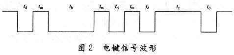

在发报训练时,分别使用高、低电平表示间隔和点划。这样拍发出的电键信号实际上就是一组时长不等的高、低电平组合,如图2所示。
图2中td,th,tm,tz分别表示点码、划码、码间隔、字间隔信号的时长。
用单片机的I/O口对整形后的电键信号进行不间断采样,根据高、低电平持续时间,通过识别算法解析出码符号。同时,在电键信号的控制下给出频率为500 Hz的方波作为发报监听音送往耳机。

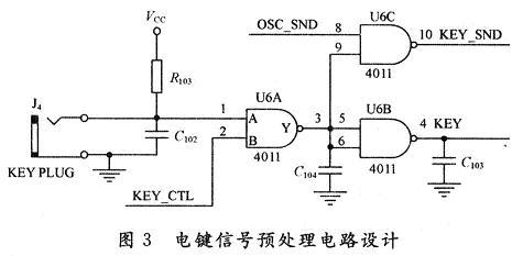

电键信号的预处理电路如图3所示。
设计中,用一个上拉电阻将电键开关跳线J4的一脚拉至高电平,另一脚接地。这样,在发报训练中,当电键抬起时,输出高电平,表示间隔信号;当电键被按下时,输出低电平,表示点划信号。为了消除高低电平交替过程中可能出现的毛刺,消除抖动,用CD4011芯片中的两级与非门(U6A和U6B)对此信号进行整形处理,此时来自MSP430 P3.1脚的KEY_CTL控制信号为应高电平。在4脚输出的信号连接到MSP430的P3.0脚,利用定时器A进行周期为1 ms的查询,以获取各信号的时长,再通过译码算法译出字符。电键信号的拍发过程中还需要提供电键音反馈给操作者。同样利用定时器在每次查询的同时对P3.2脚取反,能够得到500 Hz的方波,提供给CD4011的8脚。利用经过U6A一次取反后的电键信号(3脚)作为输出使能,控制与非门U6C的开启和关闭,保证只有在按下电键开关时才输出电键音。电键音通过LM386芯片放大后,由耳机或喇叭输出。
收报训练时,电键是一直抬起的,而KEY_CTL信号受MSP430的控制。当MSP430解析出点划或间隔信号时,使KEY_CTL相应的拉低或拉高,从而使KEY_SND电键音同步输出或断开。

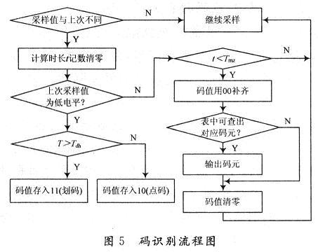

莫尔斯码中的字符由一系列点、划信号的组合惟一表示。算法中采用改进的查表法来进行莫尔斯码的译码。设计一个定长表,将莫尔斯码放入表项值中。由于莫尔斯码中长码、短码的长度不一,为了方便比较为每项预留16 b,用10表示点码,用11表示划码,剩余用OO补齐,如图4所示。
算法采取等距离判定法区分点码与划码、码间隔与字间隔,即取点、划码时长的平均值作为它们之间的判定阈值,取码、字间隔时长的平均值作为其判定阈值。识别的完整流程如图5所示。
采样电平翻转时,记录上一个状态的持续时间t。对于码信号,当t>Tdh时,表示解出划码,在码值中存入11,反之则存入10;对于间隔信号,当t>Tmz时,代表解出字间隔,将码值用00补足16 b后进行顺序法查表,查出的位置值经过换算就能得到对应的莫尔斯码符号。

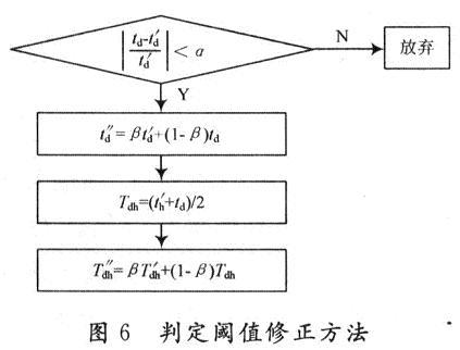

为了实时跟踪报务人员的击键状态,算法需要根据最新的输入码时长不断对判定阈值做出修正,采用加权平均的方法可以实现判定阈值的平滑变化。最近一次判定为点码的修正流程如图6所示。其他时长的修正方法与此类似。
(1)判断最近一次点码时长是否符合筛选要求。因为码文中总有一些出错的或时长相差较大的,如果将这些时长也用来修正阈值会对其准确性产生较大的影响。t′d表示最近一次的点码时长,t′d表示上一次的点码时长,a为筛选因子。a取的越大则阈值起伏越大,此处取为O.5。满足筛选要求的数据进入步骤(2),否则放弃本次修正。
(2)对点码时长求加权平均。t′d表示修正后的点码时长,β为修正因子。β越接近于1,对阈值的平滑作用越强,但跟踪能力越差。开始阶段为了迅速适应报务人员的习惯,取β为0.5,随着拍发的进行,为了保证阈值的平稳变化,将β卢逐步减小到0.2。
(3)根据最近一次点码时长更新点划码判定阈值。其中t′d表示上次的划码时长。
(4)对点划判定阈值做平滑修正。T"db表示点划码判定阈值的最新值,t′dh表示上一次的点划码判定阈值。
