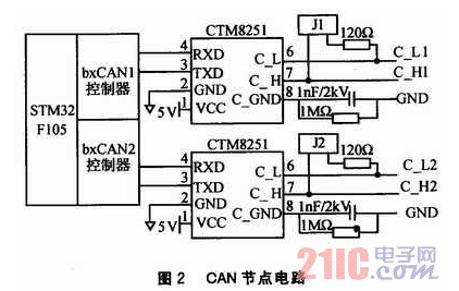

由于STM32F105内部集成了双路CAN控制器,CAN中继器的节点电路变得十分简单,其硬件电路如图2所示。
以往的节点电路,为了降低生产现场的抗干扰能力,保证中继器工作的可靠性,都采用多重的抗干扰措施。例如,大部分的节点电路都是采用在CAN控制器和收发器之间加入光电隔离器6N137来实现CAN节点之间的电气隔离,采用外加DC/DC电源模块的方法切断系统电源的干扰。同样着眼于提高系统的抗干扰能力和可靠性的问题,本设计中一反常规的设计方法,直接采用广州致远电子有限公司生产的CAN通用收发器CTM8251。
CTM8251是一款带隔离的通用CAN收发器芯片,该芯片内部集成了所有必需的CAN隔离及CAN收发器件,这些都被集成在不到3 cm2的芯片上。芯片的主要功能是将CAN控制器的逻辑电平转换为CAN总线的差分电平,并且具有DC 2500 V的隔离功能。该芯片符合ISO11898标准,因此,它可以和其他遵从ISO11898标准的CAN收发器产品互操作。
实践证明采用CTM8251不仅使系统真正与外接隔离开,抑制了干扰的串入提高系统的可靠性,简化了CAN节点外围电路的复杂度,还降低了成本,有较高的性价比。
图2中120 Ω为可选用的终端匹配电阻,如果网络中已经有一对匹配电阻,则不使用该电阻。另外,电路中设计有相应的拨码开关电路用于CAN网络的ID标志和设置相应的波特率。

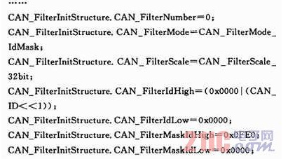

②CAN过滤器的初始化子程序。
CAN过滤器设置的得当与否是CAN是否能够成功接收信息的关键,尤其在过滤器组位宽和模式设计上,如何将节点的ID号准确地映射到过滤器组位宽设置寄存器上是过滤器的核心。为了过滤出一组标识符,设置过滤器工作在屏蔽位模式下,对标识符的任何一位采用“必须匹配”或“不用关心”的原则处理。2.2 数据发送模块

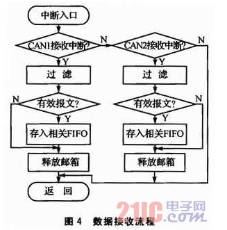

为了提高中继器数据传输的实时性,CAN报文的接收采用中断方式。所以在CAN初始化过程中应该通过调用STM32固件库函数voidCAN_IT-Config(CAN_TypeDef*CANx,uint32_t CAN_IT,FunctionalState Newstate)来开启CAN1和CAN2的中断。在接收时通过判断其标志位来确定是CAN1还是CAN2产生的中断,以此进入中断函数void CAN1_RX0_IRQHandler(void)和voidCAN2 RX0_IRQHandler(void)对收到的报文进行处理。即:在接收一个报文时,其标识符首先与配置在标识符列表模式下的过滤器相比较。如果匹配上,报文就被存放到相关联的FIFO中,并且所匹配的过滤器的序号被存入过滤器匹配序号中;如果没有匹配,报文标识符接着与配置在屏蔽位模式下的过滤器进行比较;如果报文标识符没有跟过滤器中的任何标识符相匹配,那么硬件就丢弃该报文,且不会对软件有任何打扰。数据接收模块流程如图4所示。
