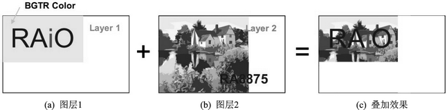

① 480×272以下分辨率支持双图层,特别地,支持图层1的通透模显示,即设置好图层1(Layer1)的透明色(BGTR Color)后,将其叠加在图层2(Layer2)上,Layer1中原本显示透明色的部分将不再显示。其显示效果如图1所示。

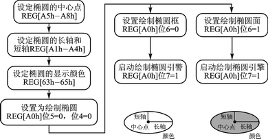

④ 内建了直线、矩形、圆角矩形、椭圆的加速绘制引擎。以椭圆的绘制为例,在指定了椭圆的中心点、长短轴、颜色后开启绘制,RA8875会自动按所指定参数绘出椭圆。图2为RA8875用户手册[1]中给出的程序流程图。其中[65hA8h]等均为RA8875中相应的寄存器。

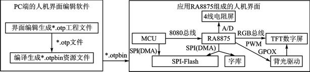

如图3所示,本系统由两部分组成,分别为PC端的人机界面编辑软件和应用RA8875组成的人机界面。
图3 系统组成图
2.1 PC端的人机界面编辑软件
PC端的人机界面编辑软件包含两部分:界面编辑、界面编译。其中界面编辑(生成*.opt工程文件)用于设计者根据人机界面功能添加/编辑各个显示页面及其中所包含的显示元素,例如图片、文本、几何图形。特别地,允许设置正常图像与按下图像,这主要是为了在人机界面中使用图片作为触摸按键时能更美观、及时地反映按键弹起/按下的状态。界面编译部分对工程文件(*.otp)进行整合打包,根据接口协议编译生成资源文件(*.otpbin)。
2.2 应用RA8875组成的人机界面

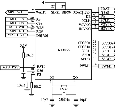

如图3所示,应用RA8875组成的人机界面主要由7部分组成:RA8875、MCU、SPIFlash、字库、TFT数字屏、背光驱动、4线电阻触摸屏。图4为RA8875与各部件连接的电路图。
图4 RA8875的电路框图
① 虽然RA8875可以支持8位或16位的8080/6800系列数据总线接口以及I2C总线或3/4线的SPI串行接口,但是其BTE引擎功能仅对并行MCU接口开放[1],同时RA8875内部均为8位寄存器,所以本设计采用了STM32F103VCT6[3]的8位 FSMC功能来控制。
② RA8875虽能以DMA方式快速显示预存在SPIFlash里的图像数据,但却存在不能写Flash的缺陷,必须将图像取模数据预先保存在SPIFlash中,以留待RA8875访问。在软件调试阶段,可考虑将MCU的串口引出,通过MCU的SPI口访问SPIFlash,将*.otpbin文件下载至SPIFlash中。在本设计的具体实现中采用了存储容量为128 Mb的SPIFlash[4]保存资源文件(*.otpbin)及其他一些需要掉电保存的包括触屏校准信息在内的系统数据。MCU、RA8875共用一组4线SPI总线访问该SPIFlash。为了避免因MCU未完全释放SPI总线而导致RA8875不能正常读取图像数据的干扰问题,当RA8875需要访问SPI总线时,MCU需要执行图5所示的程序流程。

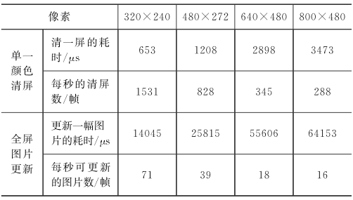

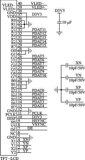

④ RA8875的TFT驱动模块用于驱动TFT数字屏的信号,包括时钟信号(PCLK)、有效信号(DE)、垂直同步信号(VSYNC)、水平同步信号(HSYNC)、数据信号(PDAT[15:0])。通过使用STM32内部的定时器中断做精确计时,得出各种像素的TFT数字屏的速度指标,如表1所列。
表1 速度指标测试结果
随着显示屏分辨率的增加,其所需的处理时间相应递增,在480×272像素时能达到24帧以上的刷新速度,由于人的视觉滞留效应,在这种速度下更新显示内容没有闪烁感,能被人肉眼所接受。速度指标测试结果略——编者注。在本设计中,采用驱动IC为OTA5180A的480(RGB)×272点阵TFT数字屏,图6为该屏的接口定义及接线图。
图6 TFTLCD模组引脚定义及接线图

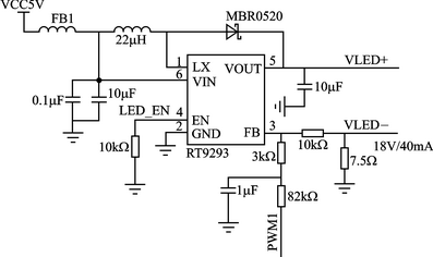

⑤ 如图7所示,使用RT9293[6]作为背光WLED的驱动芯片,通过RA8875的PWM1来调节反馈引脚(FB)的电压,实现背光亮度调节。另外,RA8875带有一个GPOX引脚,通过访问RA8875的C7h寄存器可修改该引脚的输出电平,在本设计中,将其连至RT9293的使能端(LED_EN),当整个系统准备就绪需打开显示时,再拉高电平使能背光。
图7 背光电路图

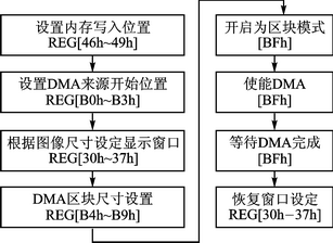

图像信息表中登记了一幅或多幅图像的信息,包括图像唯一的标识符、尺寸、图像取模数据。当需要显示或剪切显示图像时,仅需操作RA8875的个别寄存器即可将显示工作完全交由RA8875的DMA来完成。其操作流程如图8所示。

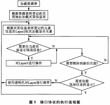

RA8875在480×272像素下支持双图层显示。在本设计中,将Layer2设置为显示加载资源的图层,Layer1设置为根据现场实际需要动态显示的图层。Layge1以背景色(又可称为透明色)透明的方式叠加显示在Layer2之上,如图2所示。从64K色中选取一种Layer1中不会用到的颜色作为透明色,当现场数据需要更新时,利用透明色局部清屏或作为文本底色,以达到现场数据直接叠加于人机界面上却不破坏页面的效果。图9为对RA8875的操作流程图。
