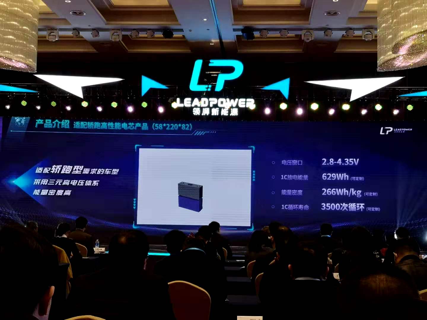

另外一款适配轿跑的高性能电芯产品(58*220*82)产品采用三元高电压体系,最大能量密度可达266Wh/kg,容量最大可达172Ah,电池性能参数可以根据客户要求进行灵活定制。这款产品除了具备高比能和高安全的特点,还具备在-30℃~60℃的宽温区等优异性能。据悉,这款高性能电芯产品也将于2022年实现量产。

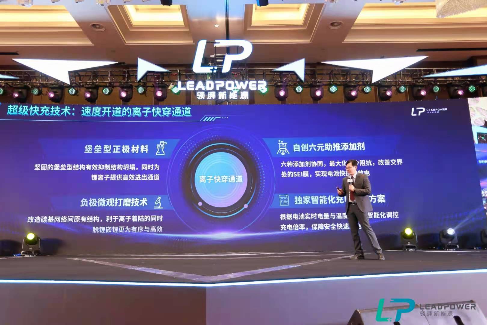

超级快充技术是领湃新能源技术团队通过特殊设计的离子快穿通道设计,可实现动力电池4C充电,15分钟充电5%-85%SoC。未来,拟达到动力电池6C充电、充电时间小于10分钟,将大大提升用户体验。
