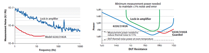

Delta模式可以提供准直流电流反向技术的测量和计算,以消除温差电动势的影响,每个Delta读数都是根据通道1的两个电压测量结果计算而来;一个测量电流源的正相,一个测量负相,从而使噪声降低1000倍。AC 法和 Delta 模式法各有优势,相辅相成,一般在电输运测试时都配置。下图示意出两者应用范围:
image.png?imageView2/2/w/550
从上两图可以看出,锁相放大器可在更高频率应用,比如脉冲测试。但对电阻测试,锁相放大器放较适合 100mΩ ~1MΩ 范围的测试,而Delta 模式可测试更低电平的信号,也更适合低于100mΩ及大于1MΩ的电阻测试。

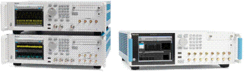

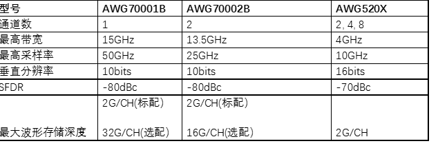

测试高频输运特性,需在一般输运特性配置基础上,增配AWG 系列任意波形发生器。泰克提供AWG5200及AWG70000系列任意波形发生器。下表为泰克任意波形发生器的主要参数:
AWG70001B与AWG70002B  AWG5200
