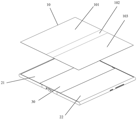

如上图,为该专利中发明的可折叠智能手机的示意图,其结构包括可折叠的柔性面板10、第一支撑构件21、第二支撑构件22和连接结构30。其中,柔性面板分为第一显示区域101、弯折区域102和第二显示区域103,弯折区域位于中间,用于实现智能手机的折叠功能。
第一支撑构件与第一显示区域固定,用于支撑该显示区域,同理,第二支撑构件也支撑着第二显示区域。两个支撑构件通过连接机构相互连接,连接机构具有滑动功能,这也是为了实现手机的折叠功能,提供弹性距离用于手机的折叠。
可以看到,该专利中提供的方案,主要是对于显示区域和弯折区域做了分离,从而避免了可折叠设备因为多次折叠后导致柔性面板发生折痕以及失效的问题。当设备需要折叠或者展开时,支撑构件受外力作用驱动连接机构转动,带动柔性面板随着连接机构的转动而弯折成不同的角度,下面我们再来看看该装置具体的结构。

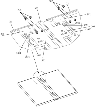

如上图,展示了连接机构30、第一支撑构件21和第二支撑构件22的连接关系,连接结构包括第一座板301、第二座板302、第一滑块303、第二滑块304和转轴机构305。在智能手机展开的过程中,第一滑块和第二滑块沿着相互远离的方向滑动;而在智能手机收缩的过程中,两个滑块会沿着相互靠近的方向滑动。通过两个滑块的相互配合,从而可以方便的进行折叠或展开,以此来有效的减少对可折叠智能设备的柔性屏幕的拉伸和挤压。

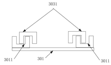

为了便于滑块的滑动,在该装置中还为滑块设置有第一滑道3010和第二滑道3020,分别用于第一、第二滑块在其中进行滑动,滑块的滑动方向与旋转轴大致垂直,其结构示意图如下:
如上图,第一滑轨3031为底板固定于第一滑块303上的第一凹槽结构,滑槽也固定在座板的第二凹槽结构中,第一、第二两个凹槽之间相互嵌合,该结构可以使得滑轨在滑槽上滑动,进而让支撑构件在转轴弯折时可以产生伸缩位移。
