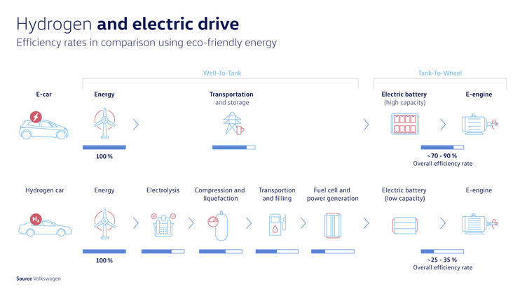

氢燃料电池这种类似于增程式的系统构成应该就是迪斯所说的物理学逻辑不合理的由来了,毕竟燃料电池需要多一次能量转换,在整个的转换效率上肯定不如电池直接到电机这样高效。大众在2020年3月发布的一篇新闻当中,对动力电池汽车和燃料电池汽车的效率进行了分析,给出了下面的答案。
动力电池车辆在整个流程当中的能效在70-90%之间,而燃料电池,在氢燃料被加注到车内之前,能效已经丢掉了45%,所以最终整体的能效只有25-35%。其实想想也不难理解,动力电池车辆的逻辑非常简单,发电,储电,放电驱动,结束。而燃料电池呢:发电,电解水,储藏运输,加注,燃料电堆反应发电,驱动。多了这么多环节,这效率能高才怪呢。

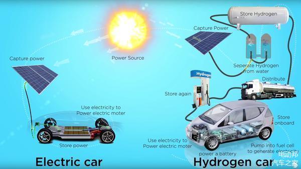

如果看数据还是觉得有点懵懵的,那么上面这张图就解释的更清楚了,图右的氢燃料电池系统的复杂程度要远大于纯电动车的系统复杂度,特别是氢燃料的储存和运输这个环节,用大型高压罐车储运氢能源,和传统的燃油分发方式一样,与高效两个字是绝无关联的。

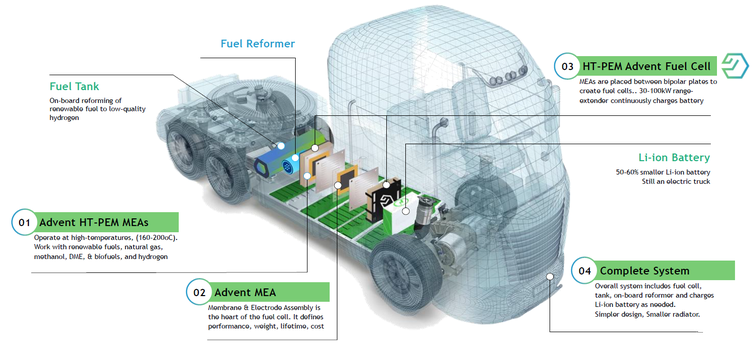

这就是一台以氢燃料电池为动力的物流卡车车头的设计图。对于干线物流来说,氢燃料电池几乎是完美解决方案。
对卡车来说,动力电池是很难接受的方案,如果想要保证长途行驶能力,可能需要背上几吨重的电池,即便是快充,可能也要数小时时间才能充满,极大的影响运输速度,而且过重的车身也会影响车辆的商业载重能力。
如果采用氢燃料电池,情况就完全不同了,极高的能量密度可以使氢燃料电池的物流卡车轻松突破1000公里的续航能力,而且补能时间仅需数分钟。
更重要的是,燃料电池的短版在干线物流的场景下有完美解决方案。因为物流卡车都有固定场站,所以在固定场产修建集制氢、储氢、加氢为一体的补能中心,利用光伏、风电、峰谷电价低成本制氢。
由于减少了氢能源运输这个效率黑洞,所以在干线物流的场景下,氢燃料电池的系统效率会得到显著提升,再加上极为突出的速度优势,多国政府,包括我国政府均鼓励物流场景发展氢燃料电池车型也就不足为奇了。
