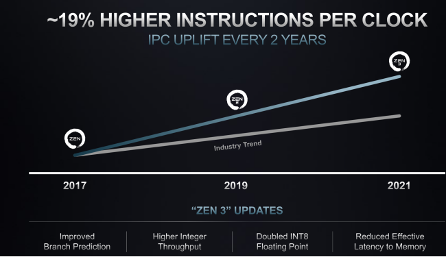

自2017年重返数据中心市场开始,AMD一直追求架构上的创新以及由此带来的性能飞越,从Zen1到到Zen3,都在IPC性能表现方面实现了显著提升。如采用Zen2架构的“罗马”发布时,实现了较上一代15%的IPC性能提升,而此次Zen3架构,实现了约19%的IPC性能提高,远高于行业平均水平。
据Mike Clark介绍,要实现这样的进步,必须在整个架构的每个环节去分别优化。首先,在Zen3上,AMD改善了分支预测的功能,不仅提高了准确性同时能够更快的到达目标,同时在系统中能发出更快指令,更高指数的吞吐量,增加了更多的流水线提高吞吐量,同时也为推理方面的工作负载去更强的赋能。从四核到八核都让整个通讯的速度加快,效果更完善,即使是在线程数比较低的系统中由于能够实现共享内存调用,可以降低有效的内存访问的延迟。
具体而言,从Zen2到Zen3,在前端改进方面,AMD将BTB提高了一倍,达到1024。同时增加了分支预测器的带宽,另外在分支预测中消除了冒泡现象,因为冒泡现象在很多架构中是常见问题,能够更快的从误测中去恢复,能够更快的寻址。
Mike Clark表示,对于更大的服务器工作负载而言,Zen3可以更无缝的在op cache和I cache切换,实现现更高颗粒度的流水线切换。
在执行部分,Zen3首先针对整数设置了专用的分支和ST数据拣选器,有更大的窗口,减少了某些运行时延,在浮点方面增加两个位宽的调度和分发,更快的FMAC周期,还有两条INT8的IMAC流水线。
在加载存储这部分Zen3有三个加载和两个存储,操作灵活性增加,也对内存依赖性的检测做了优化,同时对于这些非常随机内存的操作我们也提供了6个页表查询器去实现更好的TLB查询。
在指令集方面,在加速、加密和解密算法上Zen3扩展了AVX2指令到256位。Mike Clark指出安全是改进最大的部分,首先对SEV的改进,限制中断的注入,限制恶意管理程序注入SEV-ES访客中断/异常类型,还有能够将调试寄存器添加到交换状态中。
此外,Mike Clark介绍,在一代EPYC产品投入市场时,行业正在遭遇幽灵攻击,现在看当时的应对方式并不是最优解,但到目前三代时,应该说AMD从架构方面已经做好了强防御,同时对性能的折损也能够降到最低,在提升的IPC性能的同时,也大大增强了系统的安全性和稳定性。

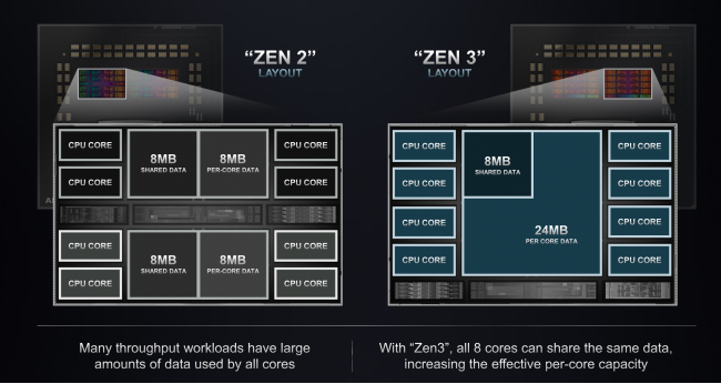

从芯片上看,“米兰”仍延续了自“罗马”起的“8+1”小芯片设计方式,采用原来的运算CCX,Socket IO整合设计。所有的八核能够同时共享32MB的缓存。在兼容性上,Zen3与Zen2平台能够实现较好兼容,支持PCIe4有两个DIMMs通道,4TB每插槽。
目前三代霄龙处理器产品家族都采用了小芯片架构,能够在产品的配置方面给大家提供灵活性,让客户在选用方面更容易。
Noah Beck表示,从布局变化上,此前也有CCD这样的设计,但在Zen3上,AMD将CCD做了一个8核的完整整合。这样所有的8核心都能直接访问在本地的L3的32MB缓存,通过这样的设计可以降低时延,同时对于那些需要用内存子系统比较密集的应用可以有效地提高性能。

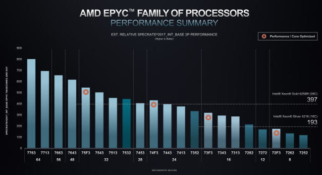

Ram Peddibhotla介绍,此次三代霄龙处理器7003家族共有19款产品,均有不同程度的性能表现。如有四款产品针对单核性能做了最大优化,能够提高他的单核频率,可调用缓存,可使用内存、带宽,单核性能是非常强的,非常适用于关系型数据库,技术类运算和商用的场景。
此外,还有五款产品属于核心密度高的产品,主要是能够给行业提供非常高的多线程运算性能和多插槽运算性能,针对的目标市场主要是企业应用,高性能计算和云计算。有十款产品面向性能平衡优化以及整体拥有成本需求的的企业客户。
image.png?imageView2/2/w/550

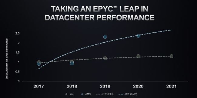

根据AMD展示的数据,“罗马”中已有部分产品对英特尔Xeon Gold 6258R在性能上实现超越,而从32核的“米兰”起之后的产品,无论是从单核性能、整体性能还是线程密度方面都有非常强的优势。
Ram Peddibhotla表示,同英特尔的Xeon Silver 4216产品比较,“米兰”16核产品有更强优势。
“总结来说,我们在二代产品罗马系列就已经比竞争对手要强,米兰能够进一步把性能差异拉大,把优势做强。”Ram Peddibhotla说。
在高性能计算方面,二代“罗马”的产品已经比竞争对手的6258R高出76%的速度,而在三代“米兰”上,性能比英特尔6258R最佳的双插槽处理器快106%。
在云计算应用方面,SpecinRate基准测试显示,AMD双插槽二代霄龙系统已经比英特尔的6258R的产品快81%。而到了三代米兰,性能快106%。
在企业应用方面,基于SPEC JBB的基准,二代产品比竞品性能快79%,三代比竞品性能高117%。
Ram Peddibhotla介绍,三代霄龙处理器同竞品的最佳处理器相比,性能方面有较强优势,如果是三代霄龙顶配产品,在核数增加之后,可以看到性能优势将更加明显。
基于SPECrate基准的整数性能测试显示,采用三代霄龙的7763服务器数量只有采用英特尔6258R服务器数量的一半。整体来看四年的TCO(总体拥有成本)可以实现35%的削减。
