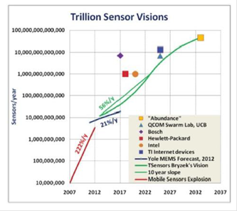

尽管物联网(IoT)的激增是无可争议的,但迄今只有少数出版物就有关能源供应问题启发了公众,支持迅速增长的传感器和收发器数量。
image.png?imageView2/2/w/550
Trillion Sensor Visions:万亿传感器前景预测
Sensors/year:传感器/每年
图1. 每年部署的传感器数量预测
在法国南锡举行的2018年世界材料论坛(World Material Forum)上,证实了IoT的快速增长
以及对数据存储、处理和传输的高要求将成为该项目可持续性的重要问题。 因此,任何形式的能量采集都是受欢迎的,除非绝对强制。

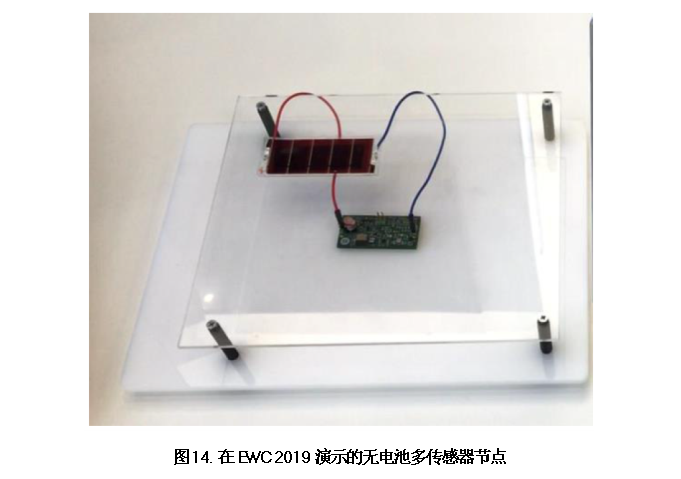

基于太阳能的能量采集
以RSL10蓝牙5无线电或NCS36510 Zigbee系统单芯片(SoC)为例,我们可以计算出,在协议传输期间(持续最多10 ms),我们将需要大约10 mA的电流。 对于每秒的传输,我们可以将增益提高100倍。 如果传输每10秒发生一次,则增益将为1000x。 这意味着我们可以为太阳能采集器设定10 mA / 100 = 100 _A或10 mA / 1000 = 10 _A的电流源。

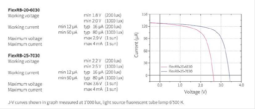

有趣的是,像Ribes Tech的FlexRB-25-3030这样的太阳能电池在200勒克斯(lux)时提供16 _A或在1000 lux时提供80 _A。 这正满足所需。
Working voltage:工作电压
Working current: 工作电流
Maximum voltage: 最大电压
Maximum current: 最大电流
min:最小值
typ: 典型值
max: 最大值
lux: 勒克斯
Current:电流
Voltage:电压
图中显示的J-V曲线在1000 lux光源荧光灯管6500 K下测得
图3. Ribes Tech的FlexRB−25−7030、FlexRB-20-6030的电气规格
使用Ribes Tech的FlexRB-25-3030之类的太阳能电池将使我们能够提供一种自主传感器,以1到10秒的占空比发送蓝牙低功耗或Zigbee帧。

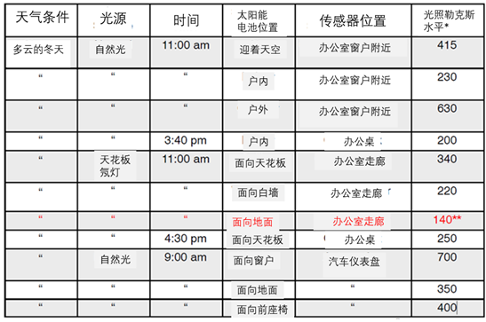

见照明条件
大多数太阳能电池的特征在于两组照明条件:200 lux和1000 lux。这些条件涵盖了广泛的日常照明,如下表所示
表1. 常见的照明工作条件
 *使用在iPhone®6上运行的Velux的Luxmeter应用程序进行的测量。
**不建议将其作为实际配置的工作条件。

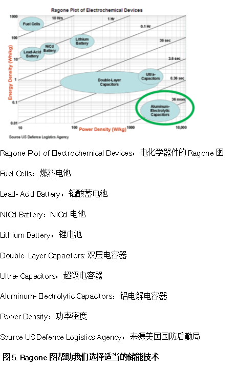

下一部分要考虑的是储能和能量管理,用于为传感器和微控制器供电。为了存储所采集的能量,可能有多种方法。 哪种方法最合适取决于目标应用的要求。 通常,可以使用基于电容器或电池的方案。
基于电容器的方案通常比电池方案在相同体积下具有较低的整体容量,这是因为它们的能量密度较低。 这使得电池更适合于需要长时间在无光源时保持工作的传感器。
基于电池的系统所面临的挑战是它们通常需要更复杂的能量管理系统。这包括充电和放电控制以及针对过度充电和过度放电的电池保护。这增加了系统复杂性以及物料单(BOM)(成本),因为这种能量管理系统通常涉及开关稳压器(额外的无源器件),并且由于所需的功能而导致更复杂的IC。芯片的复杂性以及对高能效和低静态电流的要求通常导致相当昂贵的IC方案。
在不需要更长的工作时间而不暴露于光线的应用中,基于电容器的方案可能是一种更具成本效益的方案。该存储电容器临时累积来自太阳能采集器件的能量,直到有足够的能量可用于执行测量并传输结果为止。当使用具有足够额定电压的电容器时,不需要充电电路。所用的太阳能采集器暴露在预期峰值亮度下时的开路电压决定了最大输入电压。如果电容器的额定电压超过开路电压,则无需充电电路或保护。

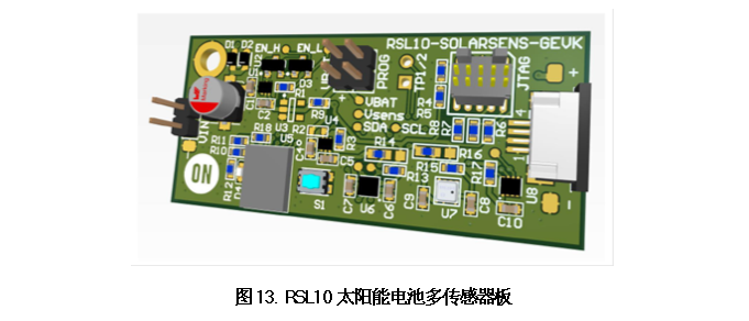

RSL10太阳能电池多传感器板(RSL10-SOLARSENS-GEVK)是用于无电池IoT应用(包括智能建筑,智能家居和工业4.0)的综合开发平台。 该板基于业界最低功耗的蓝牙低功耗无线电(RSL10),含用于温度和湿度感测的多个传感器(BMA400-智能3轴加速度计,BME280-智能环境传感器和NCT203宽范围数字温度传感器) 。
该板还具有一个47__F的超低成本、低重量和薄型存储电容器,一个编程和调试接口以及一个联接的太阳能电池。
由于该器件从低电流源采集能量,因此在运行和采集能量时整个系统的漏电流很小是很重要的。 为此选择了几种智能器件,其中包括板载的超低静态电流LDO(NCP170)。

RSL10太阳能电池多传感器板使用安森美半导体的RSL10处理测量数据,并以蓝牙低功耗广告数据包传输结果。可以使用智能手机或任何其他支持蓝牙低功耗的设备接收数据包以进行可视化。

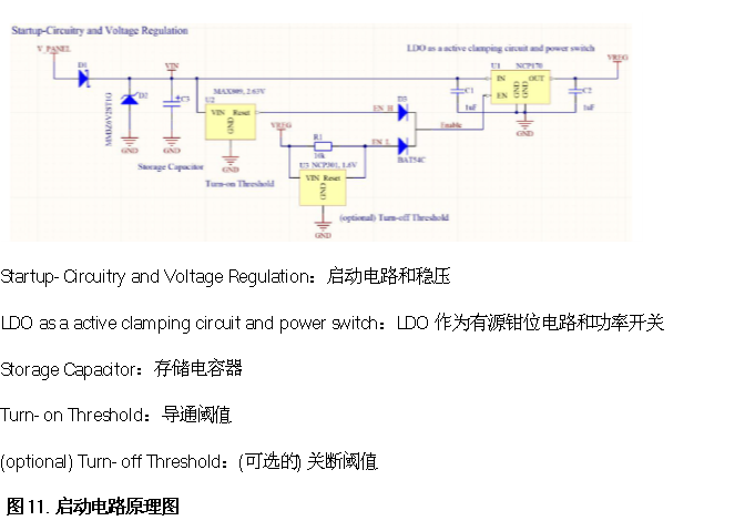

铝电解电容器将用作主要的储能。太阳能采集器的开路电压范围为3至6 V,因此可以在电路中使用约10 V的额定电容器,而无需任何输入钳位或保护。在电路中,电容器通过太阳能采集元件直接充电,仅需串联一个肖特基二极管。放置该二极管可避免采集器使电容器放电。我们将在后面讨论电容器的容量,因为它取决于后面几节中讨论的其他几个方面。
RSL10 SoC包含一个集成的DC - DC降压稳压器,使芯片可在宽范围的输入电压(1.1至3.3 V)下工作而无需额外的稳压器。由于在非常明亮的情况下,所用的太阳能采集器可能会超过RSL10的最大额定电压,因此将线性稳压器用作限压器。如果输入电压超过3.3 V,则稳压器会产生恒定的电源电压。如果电压低于3.3 V,则稳压器将不加调节地使电容器电压通过。由于稳压器仅在可用能量“太多”的情况下使用,因此多余的能量转化为热量是毫无问题的。如果对功率的需求增加,则电容器电压将下降,稳压器将不再工作并“浪费”能量。然而,稳压器的简单性导致较低的静态电流。这是必不可少的,因为它将有助于在微光情况下保持可用能量。图10显示了一个典型的工作场景,在较低功耗时限制电压。当电容器电压下降到3.3 V以下(由于更高的功耗)时,LDO稳压器不再工作,并使电压直接通过。

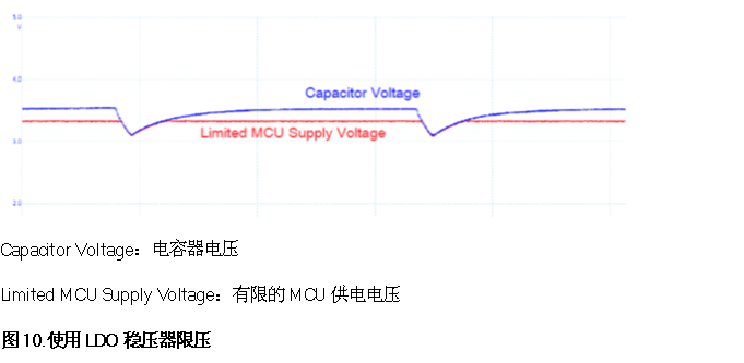

启动和保持电路

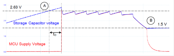

要启用和禁用RSL10的电源,使用钳位LDO稳压器的使能信号。使能的输入由两个来源生成。第一个源由电压监控器IC(安森美半导体的MAX809)产生,该电压监控器IC由电容器输入电压供电,一旦电容器电压超过2.63 V,它将启用LDO稳压器。第二个输入用于确保使能引脚保持输出电压足够高。根据所需的阈值,可以使用LDO的默认关断阈值(对于NCP170> 1.2 V;在〜1.5 V时测量)。在这种情况下,LDO的输出电压被反馈到使能引脚。如果需要更高的关断电压,则可以添加阈值> 1.5 V的附加电压监控器,一旦LDO输出降至电压监控器定义的阈值以下,将使能下拉。图11显示了所用启动电路的原理图。 U3是次级电压监控器,可根据关断所需的阈值电压去选择。
在图12中,可以观察到启动电路的行为。 在A点之前,电容电压缓慢上升,直到在点A达到2.63V。电压监控器具有内部延迟,使实际导通时间延迟tD,对于所用器件,tD在140-460 ms之间。 延迟后,将激活MCU电源。 当MCU供电电压高于〜1.5 V时,系统可以正常运行。 一旦电压降至1.5 V以下(B点),MCU供电电压将被禁用,因为所用NCP170的使能引脚阈值为1.5V。 此后,电容器电压需要再次升高到2.63 V以上才能重新启用MCU电源。
 Storage Capacitor voltage:存储电容器电压
MCU Supply Voltage:MCU供电电压
图12. 启动电路行为

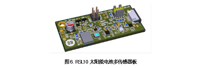

该板包含温度、空气质量和加速度传感器。 所有传感器都支持睡眠模式,以在不需要时降低能耗。 为了避免变化的电容器电压对数据采集产生负面影响,使用了1.8 V的稳定传感器供电电压。 可以禁用该传感器供电电压,以进一步减少电流消耗。 传感器通过I2C总线与RSL10 SoC接口。
在温度传感器和加速度计支持的工作模式下,传感器可以监测各自的物理状况,而无需RSL10的交互。 在这种模式下,如果监测值超出了预先设定的范围或发生了其他编程情况,传感器将使用专用中断线唤醒RSL10。
使用2层设计的最终PCB尺寸为24 x 51 mm,所有元器件都在顶侧,以便能够连接背面的太阳能采集器件。
可以通过以下方式连接太阳能采集器:
在板子的左侧使用100 mil间距的连接器
板右侧的4引脚1毫米间距的ZIF连接器
板两侧的焊盘可直接连接面板或其他连接器

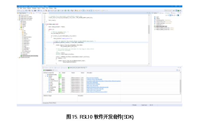

安森美半导体提供基于Eclipse的环境RSL10 软件开发套件(SDK),用于基于RSL10平台的软件开发。 RSL10 SDK包含全集成的开发环境,具有功能强大的编辑器、工具链、文档、各种示例代码以及基于CMSIS-Pack的软件包。

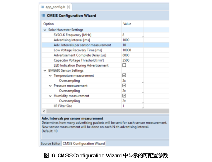

可以使用RSL10 SDK附带的CMSIS Configuration Wizard编辑器来配置固件,如图16所示。通过使用图形界面提供每个参数详细说明并检查输入值的正确范围,可以更改所需参数来快速评估不同的软件配置。。对于需要更复杂的更改进行评估的情况,CMSIS包中提供了源代码和示例项目。
图17显示了在传感器测量事件期间电路板的电流消耗,随后是测量数据的公告。 在此事件期间,总共使用了60 _J的能量来测量传感器数据并公布结果。 如果没有安排传感器测量,而电路板仅做公告,则能耗降低到20 _J。
(3 V电源,公告间隔设置为1 s,在每个公告间隔期间都进行传感器测量)

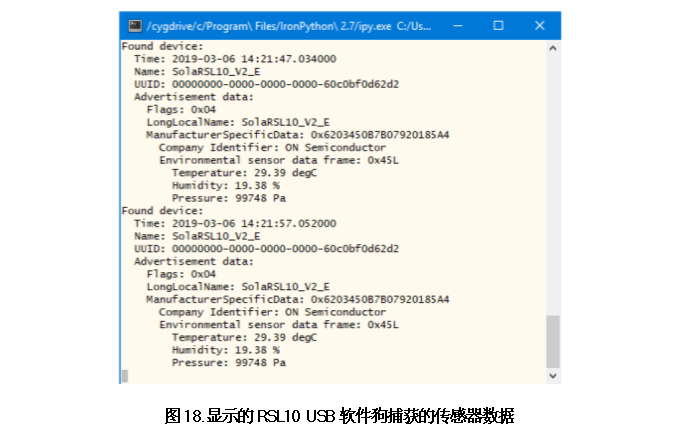

接收信标数据
RSL10太阳能电池多传感器板公告的传感器数据作为制造商的广告包特定数据及蓝牙低功耗标志和板的完整本地名称的一部分。 这允许访问所有设备的传感器数据,这些设备将制造商特定的数据公开给应用程序,包括Android和IOS设备。
在这种情况下,将RSL10 USB软件狗(RSL10-USB-001-GEVK)连接到主机PC,以显示捕获的传感器数据。 使用带有Python绑定的RSL10 USB软件狗和随附的软件蓝牙低功耗Explorer来创建简单的脚本,该脚本扫描附近的蓝牙低功耗设备,并在它们具有匹配的广告数据时显示传感器数据。
