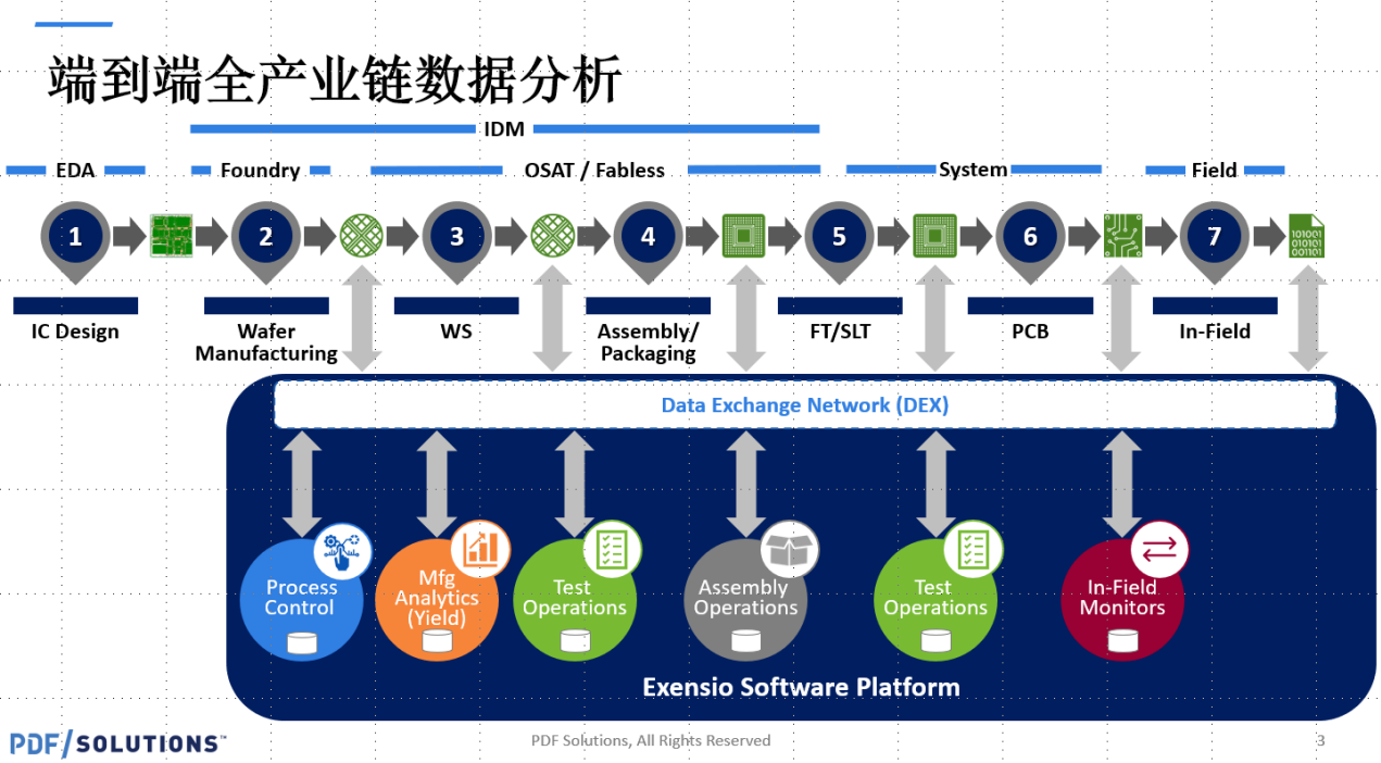

据了解,普迪飞的端到端分析平台Exensio平台,具备了大数据整合,清洗与分析功能,可以为整个产业链上的各种公司提供服务。如果将整个产业链以设计、晶圆制造和封装测试三大环节来划分,针对每一环节的特性,普迪飞均有对应的产品模块。
迄今为止,在IC设计部分,普迪飞的Fire Engine软件分析了10亿计的版图结构;在晶圆制造环节,全球超过24,000台芯片生产设备通过其提供的生产监控软件进行连接;封装测试部分,全球超过15个主要封测服务提供商的工厂数据与该平台对接,超过16,000台测试机和封装设备通过其监控整个运营情况的软件相联接。
更为重要的是,通过这样一个连通全产业链的数据平台,原本独立分工的各个产业链环节实现数据层面的互联。而这种互联不仅仅只是设备间的,同时也将各个环节的半导体工程师与所有的芯片生产、封装、测试设备连接起来,为设计和制造提供重要的参考,有助于降低各项成本,提高性能和良率。

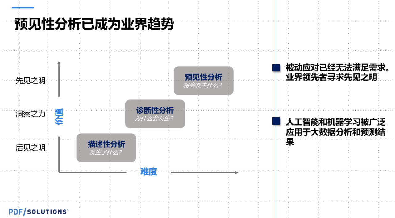

俞冠源介绍,目前半导体公司在大数据分析上,最关注的是良率诊断分析,也就是出现问题后可以通过系统的方法快速追踪问题源头,从而进行诊断分析,改善良率。
但是随着全行业智能化程度的深入,这种被动式应对长远来看显然无法满足需求。在问题发生之前的预见性分析成为更多业界领先者关注的重点。
一两年前,台积电就曾表示,已经在工厂里开始使用人工智能,在人工智能的帮助下,能够在不增加机器的情况下多生产20%-30%的wafer。例如,在某些关键工序上,使用人工智能对机台的保养时间动态的做出调整,提高生产效率。另外,人工智能还可以将很多专家的经验和专业技能整合在一起,让一个专家的经验在不需要专家在场的情况下就能大面积的铺开使用,从而实现更好的经验传承。
“下一步要做的事情就是预见,通过AI、机器学习等手段,从数据里面提出价值,来预防可能发生的问题。”俞冠源说。
比如,以晶圆厂为例,普迪飞的Process Control软件其中有一部分功能就是监测机台设备,通过收集的过往数据来分析预测机器大约会在运作多少个小时之后可能会出现问题,导致生产的wafer报废。这样就可以提前让机器停下来检修。而以往,都是等到机器开始生产报废的wafer了,才会停下设备。但往往停下来的时候可能已经生产了一部分报废的wafer。
