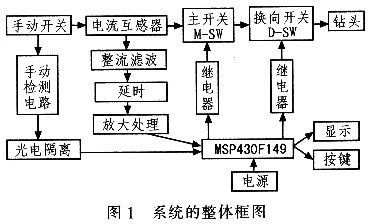

图l为系统的整体框图。通过框图来分析胀管机的工作过程:上电后,手动开关按下,这时手动检测电路会检测到开启信号,并通过光电隔离(隔置强电流)送入单片机;此时交流电通过电流互感器把交流加在负载上,并通过整流滤波电路把交流变成直流,经过延时电路延迟一段时间以便避开电机的启动电流,再经过放大处理,把电流信号输入单片机进行A/D转换并处理;同时继电器控制主开关M-SW打开,电机启动,面板上显示设置的电流值和电机转动的电流实时值:当实际电流以检测电流为基准发生变化时,单片机通过继电器控制换向开关D-SW换向进行胀管或退胀操作。同时,指示灯可以显示胀管机的工作状态。按键可以设置胀力,选用电机的3种不同功率档位。在电机空载的情况下,手动开关按下后,主开关打开,转头转动,此时采集的电流信号送入单片机。经过大约6 s,单片机把其测得的空转电流平均值显示出来,此时主开关断开,转头停止转动。在设置胀力时,胀力设置值必须大于电机空转时的电流值,否则电机无法进行胀管操作。

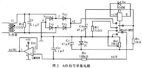

当手动开关按下后,电源接通,单片机采集电流信号并进行A/D转换。图2为A/D信号采集电路.交流输入通过电流互感器T1,把交流加在负载上,并通过整流滤波电路变成直流,由继电器K5控制输出电流信号AA/D且送入前面板,经LM358放大处理后得到的电流信号AA/D1交由单片机MSP430进行采集处理。继电器K5的0端是与555延时电路的输出端相连,并由555延时电路输出信号来控制其工作状态。

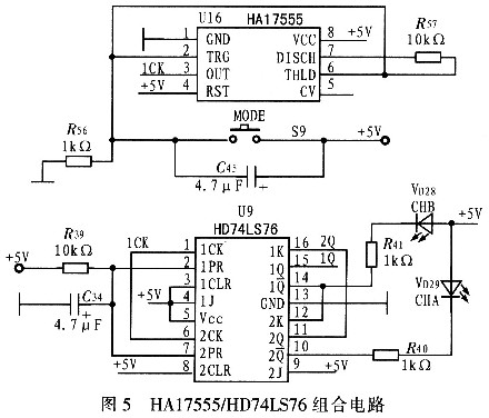

此外,在双头胀管机的设计中,为了保证两个胀管器同时工作且互相不受影响,增添了由555定时器及16位双稳态JK触发器74LS76的组合电路,如图5所示。由图中可以看出,MODE开关在每次按下和松开时,都为HAl7555提供了一个脉冲信号,同时输出至HD74LS76使得在CHA,CHB2个指示灯的负端电平高低按照JK触发器的规律变化,于是满足了在每次MODE开关进行变化时,双头胀管机的两边可以独立工作而不受影响。

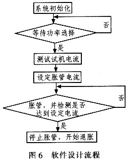

在该仪器的程序设计中,由于在电机换向的瞬间会产生大电流的冲击,须对换向的延时时间进行恰当设置,否则会对仪器、电机乃至操作者造成极大损伤。该仪器的软件设计流程如图6所示。

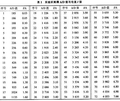

经过实验测定,延时避峰电路延迟时间T约为1.32 s。表1是实验所测得A/D值与电流I值。
实验所测得A
根据表1的数据用拟合软件lstOpt进行曲线拟合。并求出拟合公式。图7是用1stOpt对数据进行曲线拟合得到的曲线,其中一条是实际曲线,一条是经过计算得到的拟合曲线。其均方根误差RMSE=0.040 73,平方和误差SSE=0.119 45,测定系数DC=O.999 6l,平均相关系数R=0.999 88l;由此可看出曲线拟合的相当好,拟合程度高。
通过1stOpt得到的拟合公式为:
公式
其中:y为电流I,x为A/D值,p1=-10.630 343 410 453 1,p2=1.745 270 764 713 4,p3=-O.104 720 964 439 341,p4=0.003 091 662 786 520 87.p5=-4.382 000 357 851 88x10-5,p6=2.41932l 657 545 33x10-7。
此拟合公式标定出电流I值与A/D值之间的关系;并可根据相应的A/D值求得对应的I值。
