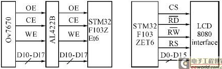

4.3数据缓存电路设计
数据缓存使用AverLogic公司推出的一个存储容量为393216字节×8位的FIFO存储芯片AL422B,其所有的寻址、刷新等操作都由集成在芯片内部的控制系统完成。数据缓存接口如图3所示,DO0-DO7是8位写出数据总线;DI0-DI7是8位写入数据总线;CE引脚为片选,OE为输出控制,WE是写操作控制;通过STM32的FSMC与外设连接。采用AL422B芯片对连续的数据流进行缓存,防止在进机和存储操作时丢失数据;数据集中起来进行进机和存储,避免了频繁的总线操作,减轻CPU的负担。
图3数据缓存接口图
4.4实时显示电路设计
系统的实时显示采用了ILI9325主控的2.4寸65536色TFT液晶屏,兼容系统需要的16位总线宽度的RGB格式图像,最高可显示320*240 分辨率;内部集成图像RAM,因而将其接入STM32的FSMC外设控制器,采用LCD8080i接口方式;CS为片选,RD、RW 分别为读写控制,RS是寄存器选择引脚,如图4所示。

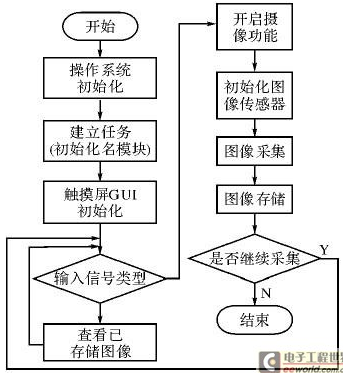

STM32F103ZET6编程在KeiluVision4环境下通过C语言实现。系统的主流程如图5所示。
图5系统的软件流程
