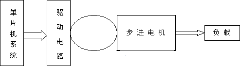

由单片机实现的步进电机控制系统如图所示。
假定以8051的P1口线接步进电机的绕组,输出控制电流脉冲,其中P1.0接A,P1.1接B,P1.2接C。

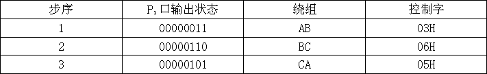

1、 双相三拍控制
双相三拍得控制模型如下表所示。
假定有如下工作单元和工作位定义:
R0为步进数寄存器;
PSW中,F0为方向标志位,F0=0正转,F0<>0反转。

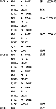

参考程序如下:
2、 三相六拍控制程序
在双相三拍得程序中,P1口输出的控制字是在程序中给定的。而在三相六拍的控制中,由于控制字较多,故可以把这些控制字以表的形式预先存放在内部RAM单元中,运行程序时以查表的方式逐个取出并输出。
假定正反转控制字依次存放在以POINT为首地址的内部RAM中,表的内容如下:
POINT: DB 01H;正转A
DB 03H ;AB
DB 02H ;B
DB 06H ;BC
DB 04H ;C
DB 05H ;CA
DB 00H ;循环标志
DB 01H ;反转A
DB 05H ;AC
DB 04H ;C
DB 06H ;CB
DB 02H ;B
DB 03H ;BA
DB 00H ;循环标志
参考程序如下:
